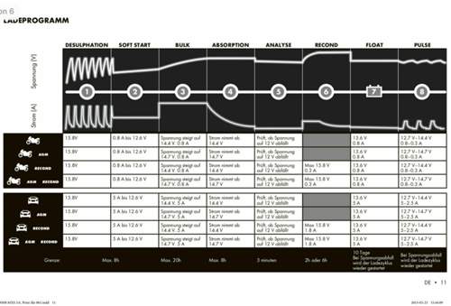

Ich möchte dir den Spaß nicht verderben, aber laut CTEK sollte das Programm „Recond“ bei AGM nicht verwendet werden. Das hat mir CTEK selbst vor einigen Jahren telefonisch und per E-Mail bestätigt.
https://www.ctek.com/de/faq
@bordonphaeton schrieb am 5. Februar 2013 um 16:41:15 Uhr:
habe es auch gewagt und alles ist gut gegangen.
Anbei eine Info die ich von CTEK bekommen habe auf Basis einer Anfrage:
das ist nicht hauptsächlich abhängig von dem Fahrzeug sondern von dem Batterietyp. Sie können das RECOND Programm bei nass-, wartungsfreien-, Ca/Ca- und bei Ca/Ag-Batterien anwenden. Sollten Sie aber eine AGM-, EFB- oder GEL-Batterie haben dann sollten Sie dieses Programm nicht anwenden, da bei diesen Batterien die Spannung nicht über 14,48 V gehen soll.
Weiter sollten Sie Ihren Fahrzeughersteller kontaktieren ob Sie sensible Fahrzeugelektronik installiert haben die Spannung bis 15,8 V nicht vertragen. Nach unseren Informationen von den Hersteller kann eine Spannung bis zu 16 V anliegen ohne das es die Elektronik beschädigt. Das Ladegerät bleibt hierbei drunter.

@dolofan schrieb am 3. April 2021 um 14:10:20 Uhr:
@Kitzblitz schrieb am 3. April 2021 um 11:56:34 Uhr:
Da es auch eine AGM ist, werde ich bei Gelegenheit mal eine Regeneration mit dem CTEK vornehmen.
Im Z4 ist die Erstbatterie (AGM) seit 06/2014 verbaut - also bald 7 Jahre alt. In der Winterpause hatte ich im Februar 1x mit dem CTEK regeneriert.

Danke für deinen Hinweis. Der stimmt mich nun doch etwas nachdenklich.
Dem Z4 hat es nicht geschadet und dessen AGM-Batterie auch nicht.
Die Programme meines CTEK msx 5.0 habe ich in einer Übersicht als Screenshot/Bild angehängt.
Die Bedienungsanleitung liefert keine Hinweise auf die Nichtanwendbarkeit der Reconditionierung bei AGM- Batterien. Der Prozessablauf wird mit Ladespannungen in allen Schritten sogar beschrieben.
Falls es zu Schaden an Batterie oder Fahrzeug käme, wäre CTEK wohl in der Haftung.
Ich werde es trotzdem in Zukunft lassen.
Beim Z4 ist die Batterie im Kofferraum, der natürlich geschlossen ist. Zudem befindet sich auch noch eine Abdeckung darüber. Falls ein Ausgasen stattfindet, möchte ich nicht den Zündfunken liefern, wenn ich das Dach betätige Hydraulikpumpe befindet sich auch unter dieser Abdeckung oder auch nur den Kofferraum öffne, was elektrisch geht.
Gruß aus’m Ländle
Ulrich
