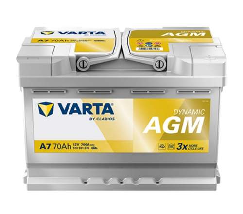

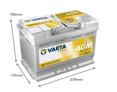

Hi, da ich aktuelle auch auf der Suche nach einer neuen Batterie bin, verbaut ist die EFB+ von Varta 12V 70Ah 420 DIN 700A EN (5TA915105B) sprich die von VW kommt.
Nun hab ich bei Varta gesehen das es nun eine "Neue" DYNAMIC AGM gibt, hat davon schon einer was gehört?
Vorher hieß diese ja noch Silver Dynamic AGM.
Ist das was neues oder nur das gleiche Kind im neuen Gewand?
Varta AGM
Dynamic AGM
Dynamic AGM

@mabeck100 Sofern das an mich war, danke für die Aufklärung, das war mir schon bewusst und nicht meine Frage 🙂
Mir ging es um die nun als neu deklarierte Dynamic AGM von Varta .. diese hat die gleiche Bezeichnung wie die vorherige Silver Dynamic AGM, doch was nun daran neu ?
Ach falsch interpretiert, hätte ich deine Bilder angesehen wäre alles klar gewesen, sorry.
