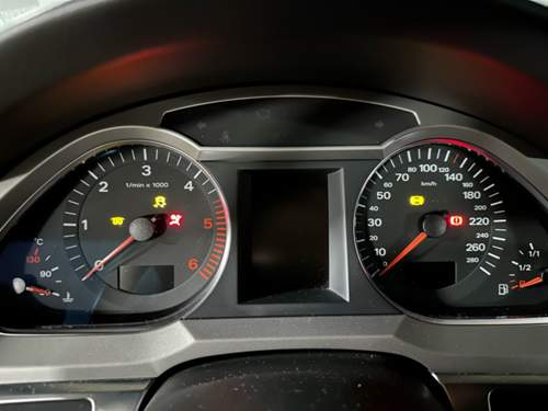

Moin zusammen , wollte eben gemütlich zur Arbeit fahren und komme in die Tiefgarage … ZV geht nicht , und sehe 5 Lampen leuchten … habe sie SuFu schon benutzt , vermutlich Batterie leer .. aber die ist eigentlich neu , gekauft Oktober 2022 kann doch nicht sein oder ? Habe eine 110ah von Continental verbaut . Angelernt ist sie nicht , offenbar musste man diese nicht ans BEM anlernen , zumindest stand kein Code drauf .. jemand ne Ahnung woran das liegen kann ? Wie kann ich durchmessen ob er Zuviel ruhestrom zieht

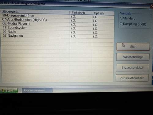

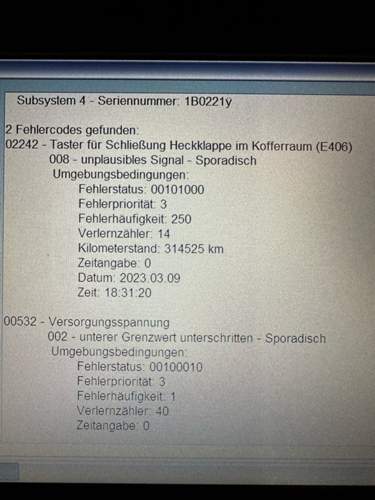

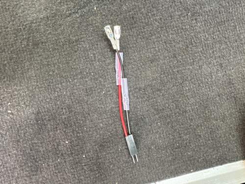

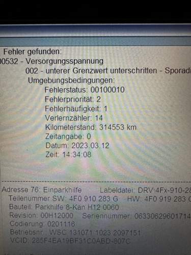

Also Fahrzeug ist Baujahr 12/2006 hat 314.000 km gelaufen . Lima Funzt denke ich sehr gut . Hab nach Starthilfe wieder 100% im MMI ( batteriezustand ) ist der 2.7er TDI BPP … hatte vor kurzem diese Projektor eingebaut vorne beim Fahrer und Beifahrer … hinten rechts war das Kabel leider so kurz das ich das Licht in der Hand hatte , der Stecker aber so kurz ist das man nicht Neues drauf stecken kann , muss quasi die Türverkleidung ab . Bin auch grad dabei . Nun weiß ich nicht ob eventuell diese Lichter Kriechstrom fressen , oder weil an dem Stecker hinten rechts keine Lampe dran ist , denkt das Auto vielleicht die Tür ist dauerhaft geöffnet . Es waren allerdings seltsame Kabel dabei die ich im Anhang gepostet habe .. das Auto stand ab Freitag letze Woche bis heute . Laut VCDS Fehlermeldung wegen ruhestrom etc. muss es am Samstag 14;33 Uhr ca dazu gekommen sein . Im Anhang schicke ich die Bilder
+2
Ich denke mal, mit Projektor meinst du diese Laser Light Projektoren, die ein Logo auf die Straße werfen, oder? Die gehen ja nur bei geöffneter Tür an, das kann man vernachlässigen. Es sei denn der Türschalter ist defekt, aber dann würde sicher was im Fehlerspeicher stehen. Ich hatte die in meinem ersten 2007er 4F auch verbaut, ohne dass es Probleme damit gab.
Da auf den Bildern Ruhestromstufen zu sehen sind, gehe ich davon aus, dass du heimliche Verbraucher hast. Den Bildern nach steht VCDS zur Verfügung, ich würde damit mal die Batteriewerte aus STG 61 auslesen, einmal mit und einmal ohne Motor oder wenigstens mal die Bordspannung mit und ohne laufenden Motor messen.

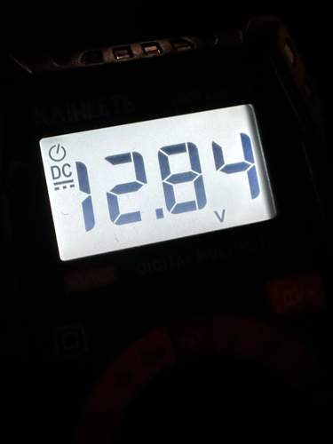

mess die Bordspannung bevor Du starten willst. ( Batterie oder Starthilfepole im Motorraum )
Es gibt auch den Fall, dass die Lenksäule den Start nicht freigibt.
Themenstarteram 14. März 2023 um 6:40
@Superbernie1966 schrieb am 14. März 2023 um 07:36:25 Uhr:
Na als ich manuell geöffnet habe und den Schlüssel eingesteckt habe , bekam ich ihn nicht mehr abgezogen . Er stand jetzt seit gestern , ich geh gleich runter und schau mal wo die Spannung liegt .
