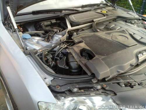

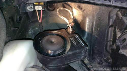

Im motorraum Linke Seite am Wischwasserbehälter ... Kunststoffblende abbauen ( Windfang ) ... Dadrunter befindet sich Klemme 30 pluskabel kommend aus dem Kofferraum sowie Massekabel . Klemme ran.... Laden .... Dankeschön.

Von was für ein Fahrzeug redest Du denn?
Von den Anschlüssen hätte ich gerne ein Foto! 😉
Gibt es die Anschlüsse erst ab einem bestimmten Baujahr oder von der Motorisierung abhängig?
Bei mir fehlen die Anschlüsse, auch im Handbuch (11.2006) ist nur die Fremdstarthilfe (die nicht gefordert war) über den Kofferraum beschrieben.
Linke Seite am Wischwasserbehälter 1
Wischwasserbehaelter

Da erklär uns doch mal, wo der Unterschied zwischen deiner angeblich so tollen Idee (ich kenn übrigens im Motorraum auch keine Anschlüsse, die offen liegen und direkt zur Batterie führen) und dem Laden über den Zigarettenanzünder ist.

Vorne unter dem Windfang kann ich auch ich keine Anschlüsse für Starthilfe finden. Die sind hinter der rechten Abdeckung im Kofferaum.
