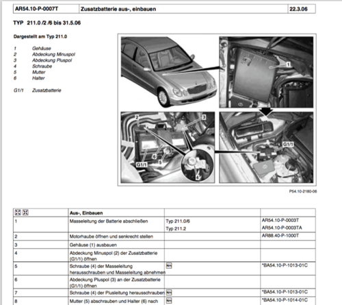

Ich muß die Batterie für die SBC Bremse in meinen 220CDI tauschen, laut dem freundlichen, der verlangt aber 250€
Wo ist die Batterie genau? kennt jemand die Type der batterie??
Würde sich gerne selbst tauschen.
Bitte um HILFE

Hab auch das Proplemm, hab heute eine neue eingebaut und liegen 12.7 v an. hatte vorher nur ab und zu daß rote Symbol, jetzt hab ich es durchgängig und meine sbc Einheit funktioniert garnicht mehr. Was nun? Hab 12 ampär genommen wie die die verbaut War...

Ich möchte diese Stütz - Batterie beim alten w211 meiner Mutter austauschen.
Gibt es hier etwas zu beachten oder kann man die einfach abklemmen und die neue wieder anklemmen?
Danke!
Stefan
Jep. Einfach alte raus neue rein.

Und lass ja die Hauptbatterie angeschlossen. Nicht wie beim letzten Thread wo jemand meinte er müsse diese abklemmen um die Stützbatterie zu tauschen.
Dauert keine 5 Minuten und du bist fertig.
Viel Erfolg.
Danke, dass Du das noch mal explizit schreibst!
In der Werkstattanleitung zu Beginn dieses Threads, die ich eben erst gesehen habe, steht nämlich drin, diese abzuklemmen.
Gerne spare ich mir das! :-)

Verständlich. Sie müssen die Motorhaube öffnen, eine Kunststoffmutter lösen, das Filtergehäsue abnehmen, die Batterie-Klemm-Mutter lösen, die Klemmvorrichtung nach hinten schwenken, die beiden Anschlüsse von den Batteriepolen abschrauben, die alte Batterie rausnehmen und die neue einsetzen, höllisch aufpassen, dass sie richtig rum ist, die Anschlüsse wieder fest anschrauben, die Klemmvorrichtung wieder auf die Batterie einschwenken und mit der Mutter fixieren, das Filtergehäuse wider einbauen, es mit der Kunstoffmutter wieder befestigen und die Motorhaube wieder schließen.
Was glaubst Du, was für ein Aufwand das ist?:) Das kann Minuten dauern.
