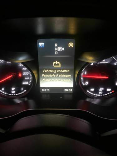

Mercedes C-Klasse W205
Hallo alle Zsm, hat jemand damit Erfahrung gemacht ?
Siehe Bild !!

Mercedes W205 220 D Bluetec 170 PS
Vermutlich Unterspannung durch Kurzstrecke, Standheizung, Kälte......usw.
Wenn du Glück hast hat die Batterie nichts. Könnte aber sein, dass die Batterie geschädigt ist.
Tipp:
Batterie vollständig aufladen und dann fahren.
Wenn es wieder kommt, Batterie prüfen lassen oder erneuern.
StopStart geht vermutlich auch nicht, ein Hinweis auf Unterspannung.

Hab den Motor vorhin im Stand laufen lassen ne Halbe std lang habe alles ausgeschaltet Heizung, Licht, Bildschirm..hab dann im Display geguckt wie hoch die Spannung ist da stand 12,4 V alles im grünen Bereich, habe das Fahrzeug ausgeschaltet und wieder angeschaltet und die Meldung kamm nicht mehr mal schauen ob die Meldung Morgen wieder kommt..Wenn ja muss ich ne neue Batterie kaufen nützt nichts

Das Fahrzeug hat keine StopStart Automatik, was mich stutzig macht ist das vl deswegen mein Agillity Control seit ne Woche nicht funktioniert liegt vl deswegen da die Batterie schwach ist…najaa
Hatte diese Anzeige vor ner Woche auch (Fahrzeug stand 1 Woche ungenutzt draußen), aber noch mit dem Zusatz, dass der „Totwinkel-Assistent“ nicht funktioniert!
Habe die Meldung mit dem Anhalten aber ignoriert und bin weitergefahren.
Hab mir aber pro forma schonmal ne Batterie besorgt, die ich am Samstag wechseln werde…..
Fahrzeug ist nen 250d aus BJ1/2017….. also denke ich, dass die Batterie bald die Grätsche macht!

Kann mir nicht vorstellen, dass das mit TW Assistent zu tun hat. Für letzeren sind Radarsensoren in den Stossfängern zuständig. Hast du zufällig einen Parkrempler erfahren?

Nachdem ich die Batterie durch ein wenig fahren wieder etwas aufladen konnte, ist auch der Zusatz wieder verschwunden und bislang noch nicht wieder aufgetaucht. Wobei er jetzt nach Gebrauch abendlich/nächtlich auch wieder in der wärmeren Tiefgarage schläft!
Nen Parkrempler? Eher nein, da das Fahrzeug in der Woche draußenstehen weder vorn, noch hinten getroffen werden konnte!
