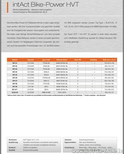

habe kein Bock auf Suchfunktion, weiß, war schon tausend mal dran. Meine Batt macht schlaff nach mehr als 8 Jahren. Welche soll ich mir auf die Schnelle aus der Bucht kaufen? Heritage Bauj. 2010. Gruß Klaus

Ist das dann ein GEL-AKKU, oder?Denke mal so was in der Art!

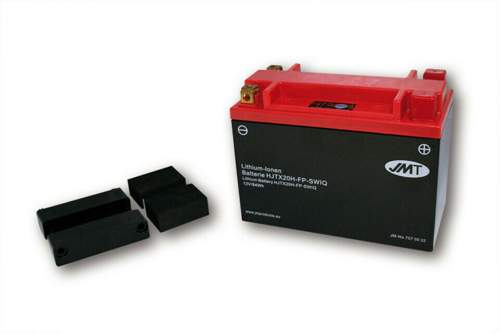

Lithiumionen Akkus sind eine andere Technik als die herkömmlichen Starter-, AGM- oder Gel-Akkus.

Wer LI-Ion nehmen will, der sollte ebenso unbedingt prüfen, ob sein Ladegerät damit umgehen kann.

Intact schreibt ja SLA was ja ein Gel Akku ist...
