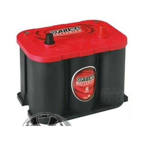

Hey Minions ,
ich möchte dir für deinen Mustang eine Red Optima mit der Bezeichnung :Optima RedTop RT R,2 OPTIMA
12 Volt 50 AH empfehlen . Beim aktuellen Preis von 166 € , Frachtfrei zugeliefert , allerdings wird im Preis ein Pfand von 7 € erhoben .
Bestellen kannst du Bundesweit bei dieser Firma . http://stores.ebay.de/batterie-center-essen/Info.html
Für unser Datensammler :
Technische Daten:
Länge: 245mm
Gesamtlänge: 254mm
Höhe ohne Pole: 173mm
Höhe inkl. Pole: 200mm
Breite: 172mm
Gesamtbreite: 175mm
Nennspannung: 12V
Kaltstartstrom bei -18°C: 815 A
Kaltstartstrom bei 0°C: 1000 A
Kapazität: 50 Ah
Reservekapazität (BCI) min: 110
Entladezeit bei 25A: 100min
Pluspol: rechts .................................das ist sehr wichtig !
Gewicht 17,2 kg
Zum Akku möchte ich bemerken , das die Kapatizät zwar 10 AH weniger sind , dafür der Kaltstartstrom sehr viel höher ausgelegt ist . Der aktuelle Preis ist 166 € , bei dieser Firma , wie ich finde unschlagbar .
Seit Frühling verwende ich diesen Akku in meinem GT und bin sehr zufrieden damit . Für alle AH zähler hier sei angemerkt , das während der fahrt die Batterie immer voll geladen ist und daher ausreichend Strom zum starten zur Verfügung steht . Selbst der Originale Batteriehalter passt für diese Batterie einwandfrei . Allerdings ist die Hitzeabdeckung für die Batterie etwas grösser , stört aber nicht im geringsten .
Zum einbau ein kleiner Tipp . Du nimmst die neue Batterie , befestigst dort Prüfkabel ( zb Messgerät o ä .)
klemmst diese an die Batterieklemmen , so das diese nicht abfallen . Sorge beim einbau dafür , das der kontakt nicht unterbrochen wird . So werden alle daten im Steuergerät behalten und zb die Einstellungen des Display bleiben erhalten . Habe ich bei mir so durchgeführt und keinen Datenverlusst gehabt .
PS . Auch meine alte Starterbatterie hatte dicke Backen gemacht , ähnlich wie deine .
519yd-b92pl
Red-top-optima-pluspol-rechts-50-ah
