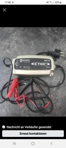

Ich auch, nach 6h laden bei AT 5°C von 65 auf 95! Noch die erste Batterie seit 08/2016. Das MXS10 bringts für Kurzstreckenfahrer u. Standheizungsnutzern! S/S geht schnell auf grün...
Hab das MXS7 und brauch auch ca. 6h, aber S/S geht da nix. Lasst ihr eure Ctek nur solange bis es grün leuchtet oder noch länger dranhängen?
Ich bin jetzt, seid dem Einbau einer neuen Batterie, ca. 2.000 km gefahren und die S/S wurde nicht einmal grün.
Auch das völlige Aufladen mit dem MX von Cetek hat nichts gebracht. Liegt es vielleicht an der Pufferbatterie ?
