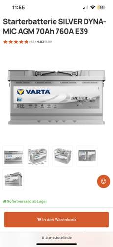

Habe das selbe Problem also brauch ich nur eine neue 12V 70 Ah AGM Batterie und das war’s ?
Hast du auch einne 300er? hat dieser eine 70AH Batterie verbaut?
Ja fahre ein c300 vormopf
Ich bin mir da ehrlich gesagt nicht so sicher habe auch nicht so Ahnung davon aber das was ich in anderen Threads gelesen habe sagen sie alle 70 Ah 12V AGM Batterie
70er ist drin, eine 80er geht rein.
z.b. 580901 Varta Silver Dynamic AGM
Also kann ich die Batterie hier problemlos kaufen und einbauen ? @Ratbo
Vielen Dank für deine Hilfe

@Thorsten1981. schrieb am 14. Dezember 2022 um 11:57:26 Uhr:
Bei meinem gings.
