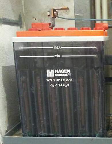

Von was für Anlagen und Batterien sprichst Du denn? Meine APC-USVs mit Gel-Batterien erzeugen allesamt nachweislich ausgetrocknete und NICHT sulfatierte Batterien. Sulfatierung lässt sich nämlich beheben, alles andere nicht.
Wir haben div. Anlagen. Von kleinen PC-Stationen bis großen Serveranlagen. Dann div. Batterien für Not-Beleuchtung und andere Zwecke. (z.B. Schaltbatterien für 10kV-Anlagen) Diese Batterien werden regelmäßig gewartet und geprüft.

Die beste Methode zur Vermeidung von Sulfatierung ist es, eine Bleibatterie immer voll geladen zu halten, weil sich dann kein Bleisulfat bildet.
Ist nachweislich
falsch
! Es gibt eben keine ideale Batterie, wo dies zutrifft. Daher, sulfatieren auch vollkommen geladene Batterien permanent. Eben nur wesentlich langsamer.
Was nichts an der Tatsache ändert, dass ein Entladepulser nicht sinnvoll ist. Du möchtest Sulfatierung eines Akkus verhindern, in dem Du ihm Energie entziehst. Entzug von Energie, gerade sehr langsamer Entzug, ist aber der Grund für Sulfatierung.
Der von mir gezeigte Pulser entnimmt nicht langfristig geringe Energiemengen, sondern regt die Platten durch kurze Impulse mit hohen Strömen an. Dem Akku ist es dabei ziemlich egal, ob dabei Strom in die Batterie fließt oder entnommen wird. Es soll rein die Bildung großer Kristalle verhindert werden. Dies erfüllen beide Methoden. Bei meinem Gerät muss eben nur die Ladung beachtet werden. (Nicht unter 80% entladen!)
Bei Entladung mit geringen Strömen, ist wenig aktive Fläche nötig. Bei Entnahme hoher Ströme ist auch viel aktive Fläche beteiligt. Dabei spielt die Dauer der Entnahme nur eine geringere Rolle. Das gezeigte Gerät hat bei mir mit >25A gepulst.
