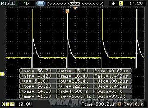

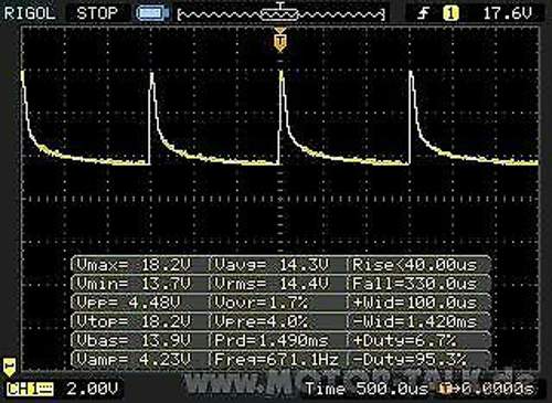

Ich kann dir nicht ganz folgen. Du beziehst Dich auf den Strom von 200A und nicht auf die Spannung, richtig?
Ja, das ist wie ein Stromschlag - das ist der Inhalt eines Pulses. Kurz, extrem stark und nicht langanhaltend - man will die Batterie ja nicht kochen.
So sieht das aus:
Mit-batt-17-23v
Leerlauf
