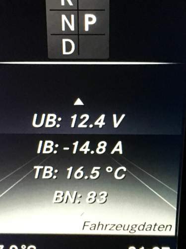

Ich vermute dass meine Batterie nicht ordnungsgemäß geladen wird. Der Grund ist,
dass sich das Start/Stopp System nicht mehr einschaltet.
Um das zu prüfen, schalte ich jetzt nach jedem Motorstart morgens und abends bei der Fahrt ins Büro und zurück (36km je Richtung) das Werkstatt Menü ein (Menü Tages KM und gesamt KM, dann
Taste Hörer abheben und OK gleichzeitig mehr als 5 Sekunden drücken).
Im Menü Fahrzeugdaten steht unter BN bei mir zurzeit der Wert 69 und abwechselnd 0.
Steht statt der 0 eine 100, wird das Start/Stopp System grün. Die 69 werden morgens wieder zu 66 oder 67 und dann abends wieder zu 69. Unter IB steht wahrscheinlich der Ladestrom der Batterie.
Nach 36 Km steht dort ca. 1,5 A. Das schein mir viel zu wenig um die Batterie auf 100% zu laden.
Mich würde jetzt interessieren, welchen Wert ihr bei (vermutlich) vollgeladener
Batterie und BN stehen habt.

Nach einer fast zweistündigen Autobahnfahrt, siehe Bild. StartStop nie grün, auch nachdem wir zuhause angekommen waren.

Soeben unseren GLC abgeholt. Start/Stop funktioniert nicht wegen der Batterie nicht, sondern weil das Steuergerät des Getriebes hinüber ist. Muss ausgetauscht werden, demnächst, da Rückstand des Bauteils...
auch mein Verschleißteil steht jetzt nach 27 Monaten auf UB 11.8 V und BN 56/0 .S/S nur noch sporadisch .
Aber ME meldet die Batterie OK/geladen .
Habe mir mal beim freundlichen einen KV besorgt Netto 504,84 .

Hallo @SIGNUM20
Bei mir nach 18 Mon. Die gleichen Werte und Batteriestatus bei ME seit Mitte Januar rot und Kritisch.
Trotz 2 mal nachladen mit Ladegerät keine Besserung. SS ging aber nur sporadisch. Dann Mitte März Termin beim 🙂 zu zwei Rückrufen. Dabei meinte der Meister im Fehlerspeicher sind mehere Batteriemeldungen drinnen, nichts kritisches, nur Meldungen. Dabei wurde dann die Batterie auf Garantie gewechselt.
Seit dem wie ausgewechselt, so schnell/oft ging SS noch nie an.
Puh, Glück gehabt, noch in Garantie.
Gruss
Glück gehabt, bei mir wurde die Garantie verweigert, eindeutig Verschleiß, nach 24 Monaten, so die Auskunft der NL.
Ich habe für eine neue Batterie 385 € berappt, Spannungsschwankungen soll die Ursache gewesen sein.
