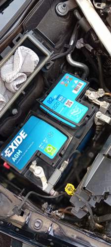

@legan710 schrieb am 24. November 2023 um 14:38:40 Uhr:
Deine Verlinkung führt ins Nirvana, schreib bitte dazu welche Batterie du einsetzen möchtest.
Die Batterien sind praktisch Standardmaße bei gleicher Ah-Stufe. Da im link was von 80ah steht, wird die zu 99% passen.
Und wenns ne exide ek800 ist, passt die hervorragend.
Keine Ahnung, was mit den Link passiert ist...
Aber es ist tatsächlich die EK800.
Vielen Dank für die schnelle Antwort @legan710.
Allen ein schönes Wochende!

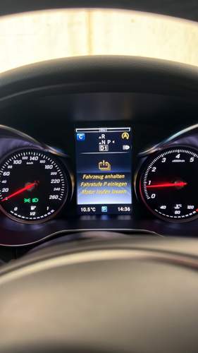

Ich hab folgendes Problem:
Ich fahre einen C200 von 2015, W205
Seit einiger Zeit zeigt es bei mir direkt nach dem Starten „Fahrzeug anhalten, Fahrstufe P einlegen, Motor laufen lassen“
Mein Vater hat dann gestern die Batterie gemessen und diese war bei 60%. Danach haben wir die Batterie mit einem Gerät aufgeladen, bis dort „full“ stand. (14,7)
Wir haben das Auto dann mit einem Auslesegerät verbunden, dort wurde dieses Problem garnicht angezeigt.
Jedenfalls, Batterie voll, kein Fehler gefunden, ich dachte jetzt passt wieder alles.
Heute hab ich dann das Auto wieder gestartet und nach ein paar Sekunden kam diese Meldung wieder. Das Fahrzeug steht in einer Tiefgarage und ist somit keiner direkten Kälte ausgesetzt. Was soll ich tun? Hat jemand schon einmal so ein Problem gehabt? Irgendwelche Tipps?
Vielen Dank im Voraus

Batterie tauschen? Wenns noch die originale von 2015 ist, dann wird es langsam Zeit
Ja ist die originale 🙁
