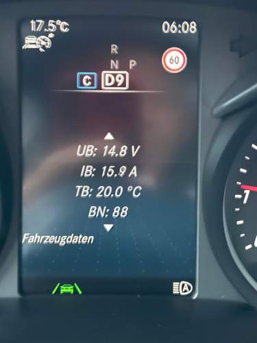

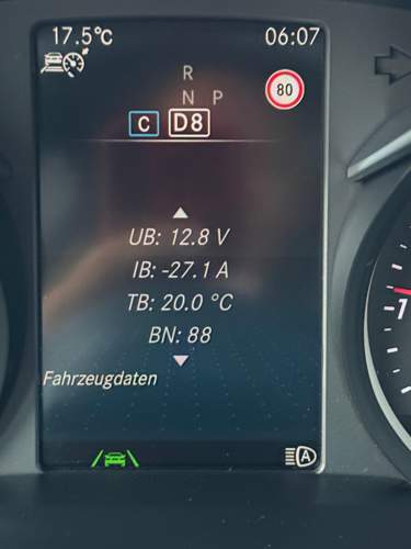

@Mr.Sideburn schrieb am 25. Juli 2025 um 21:56:52 Uhr:
S/S aus: 100 und 91
S/S an: 111 und 91
TOP Werte
Aktuell bei mir, Batterie (80 Ah Exide) letzen Winter eingebaut - diese beiden Bilder habe ich innerhalb von 30 Sekunden nacheinander gemacht (mit und ohne S/S ein Riesen Unterschied):
BN 100 bei S/S aus
BN 110 bei S/S an
Das zeigt wie extrem belastend Start Stop für die Batterie ist, die wird die ganze Zeit auch beim Fahren gefordert - zusätzlich zu den Startvorgängen die richtig Belastung bedeuten.
Mein allererster Handgriff nach dem Motorstart ist die Abschaltung der Stop-Start Anlage.
Ein Knopfdruck und Alles ist gut
Richtig. Die S/S Funktion scheint die Batterie richtig zu belasten. Ich fahre zwar sparsam und lasse viel Rollen, aber die zusätzliche Energie beim Rollen kann den hohen Verbrauch bei Last gar nicht ausgleichen.
