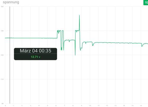

Der Ruhestrom ist nicht immer konstant. (siehe Bild mit dem Spannungsverlauf der 12V-Batterie)
Spannungsverlauf

Bin gestern Vormittag insgesamt ca. 55km gefahren. Durch diese Fahrten ist die Spannung der 12V-Batterie von 12,71V auf 12,51V gesunken.
Die Arbeitsweise des Batteriemanagementsystems ist schon interessant.
Spannung-00
Spannung-07
Spannung-11
@John_Doe_ , mit welchem Gerät wird die Spannung gemessen?
