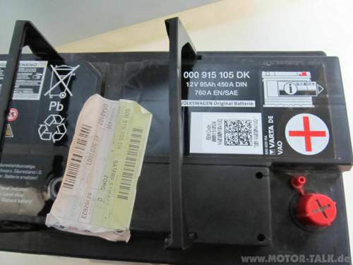

Die gibts mit 95Ah auch von VAG. Hier mal ein Bild mit einem BEM Code einer 95Ah VAG BAtt. Ist auch ne Varta...damit kannst Du die Batt kodieren lassen, damit wird die neue Batt vom BEM richtig bedient.
Grüße Micha
Bemcode-batterie3

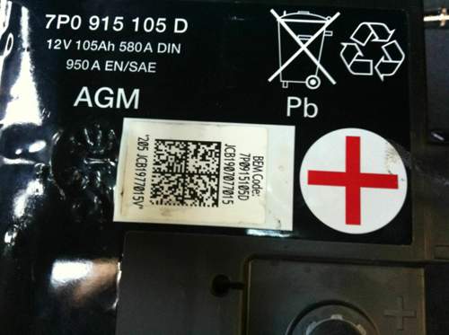

Viell. Kann ich euch ja helfen oder dem ein oder anderen. Also nachdem meine Batterie tot war habe ich mir eine Varta Batterie gekauft mit 110Ah. Wer eine Standheizung hat braucht sie erst gar ned zu kaufen. Max. 15min dann ist die Batterie platt ( für denn normalbetrieb (ohne standheizung) läuft sie super. Hab nun bei Audi angerufen und mich mal informiert was ich denn genau für eine Batterie brauche. Laut Audi 110Ah 500 Amper und AGM. So mit diesen Daten bin ich zu meinem Batteriefuzzi und habe im das gesagt. Also antwort bekam ich erstmal ein Lachen dann hieß es: entweder die haben keine Ahnung oder die wollen dein Geld denn es gibt keine 110Ah batterie MIT AGM Technologie. Es seiden Audi hat seinen eigenen hinterhofladen in dem sie diese Batterien produzieren. Also auf jedenfall werd ich mir die Banner 105 Ah AGM batterie heute kaufen und einbauen lassen. Die ist genau richtig und außerdem testsieger.Ich werd euch dann mitteilen wie gut / oder schlecht Sie ist 😉. Da war noch was mit den maßen?!?! 393x175x190mm für die 3.0l maschine ..
Konstantin
Aktuell gibt es für den Q7 (ich habe bei dem Mj. 2011 geguckt) die AGM Batterie in 92AH/520A und 105AH/580A.

Die Allgemeine Vorgehnsweise ist bei gleicher Bauart einfach über VCDS die SN um einen zu erhöhen. Ansonsten solltest du dir schon die richtige SN für dein Modell besorgen. z.b von Normal auf AGM.
greetz
