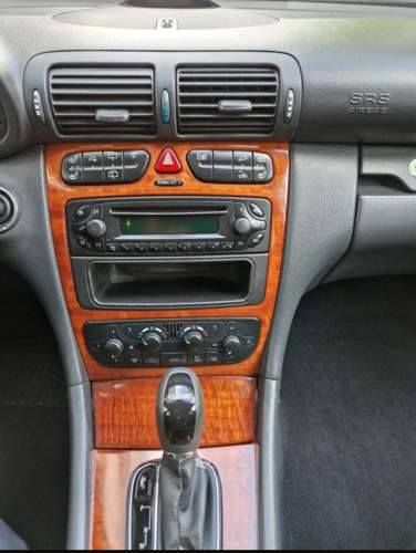

Jetzt stellt sich die Frage, ob man jedes x beliebige Autoradio mit USB einbauen kassen kann.
Kann mir da jemand helfen? Ich habe mal ein Bild hier angefügt.

Vielleicht kann mir aber jemand helfen, ob ich ein günstiges Autoradio mit USB Anschluss für MP3, anstelle dem CD Autoradio, einbauen lassen kann.
Ein veraltetes original MB CD Radio für 370 Euro will ich ja nicht mehr, weil ich keine CDs nutze. Also bietet sich ein neues günstiges Autoradio mit MP3 Nutzung an.
Nur konnte mir bisher keiner sagen, ob man solch ein Autoradio unproblematisch ersetzen kann.
Du kannst jedes X-beliebige Autoradio einbauen lassen, solange es in den DIN-Schacht passt. Passender Anschluß-Adapter dazu und das Ding läuft bei fachmännischem Arbeit. Nicht, daß Du dann wieder irgendwie die Batterie leer ziehst.....
Das Autoradio sollte einen CanBus adapter haben. Sonst brauchst Du noch Extraleitungen.
