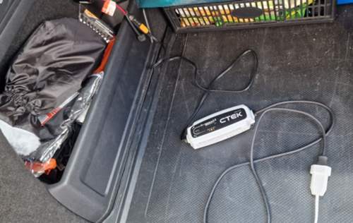

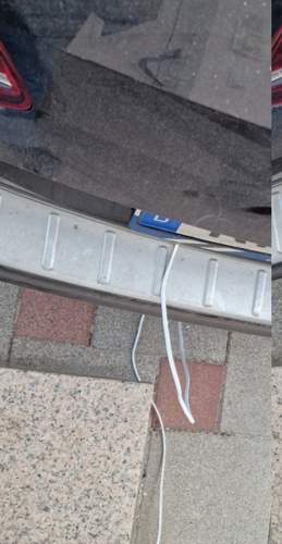

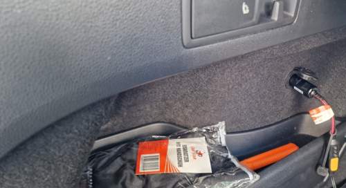

Nachdem ich in den letzten 12 Monaten zwei Ersatzbatterien einbauen musste (wegen Kurzstrecke und wenig Nutzung) habe ich mir links in die Verkleidung eine Steckdose mit Sicherung eingebaut.
Das CTEK mit einem Eurostecker versehen (Schutzkontakt wird eh nicht benutzt) und mittels Euro-Verlängerung an eine nahegelegene Steckdose angeschaltet.
Das Kabel der Verlängerung ist so flach, dass es ohne Beschädigung durch die Dichtung der Heckklappe geht.
Auf den Fahrersitz das ungenutze Adapterkabel des CTEK gelegt, damit wir vor der Abfahrt eine Erinnerung haben, dass hinten noch was ausgesteckt werden muss.
Geht natürlich nur dann, wenn man eine Steckdose in der Nähe hat.
