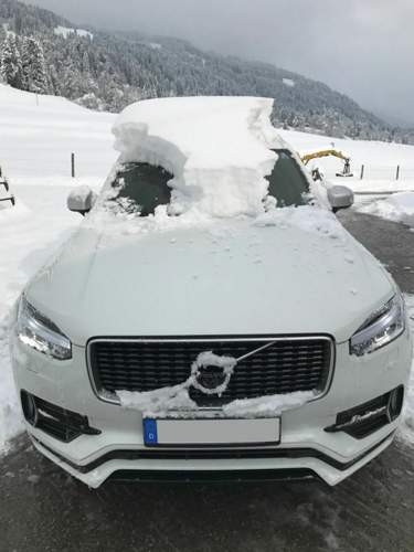

82319 Starnberg kam der Schnee runter.... das große Panoramadach war nicht frei (hehe) und die Heckscheibe war auch nicht komplett frei, muss jedoch fairer weise sagen, das die Abfahrtzeit 06:10 Uhr eingestellt war, nur dachte ich schau ich mal 8-5 min früher raus falls ich doch kratzen müsste, konnte ich alles mit der hand wegschieben...

Das einfach nur Freischieben des Autos auch nach starkem Schnee ist auch ein großer Vorteil. Hatte ich im Dezember auch schon mal als große Wohltat erfahren. Fürs Einsteigen waren andere Maßnahmen notwendig. 😁😁
