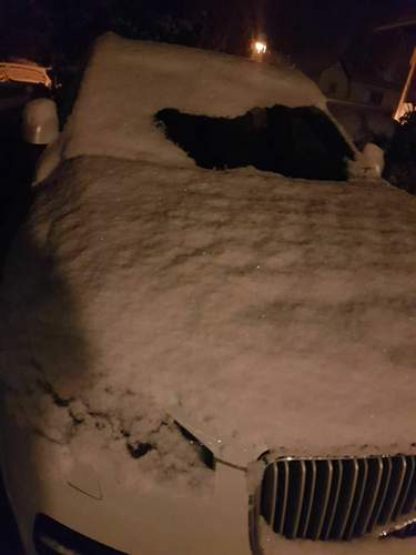

heute um ca. 06:00 Uhr und -5 grad, hat alles funktioniert! super warm im Innenraum und gute 6-7 cm Neuschnee.
So wie ich es kannte und sein soll :-) Mollig warm und enteist!
