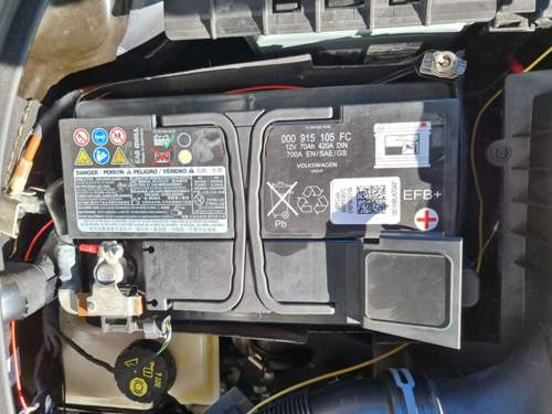

Hallo Miteinander!
Ich habe ein Problem mit meinem TIGUAN Allpsace 2.0 TSI (EFB-Batterie VW 70Ah)
(EZ: 01/2020 - km-Stand knapp 6.000 km - also sehr wenig gefahren) und wäre für Eure Meinung sehr dankbar.
Sachverhalt:
Die Batteriespannung lag am 19.11.2022 nur bei 11,48 V (direkt an der Batterie gemessen) - Batterie wurde davor zuletzt am 07.11.2022 voll aufgeladen (also 12 Tage vorher).
Grund für Messung war, dass die rote LED für die Innenraumüberwachung am 18.11. abends nicht mehr blinkte. Das Fahrzeug war zuletzt am 14.11.20922 (also 5 Tage davor) gefahren worden (Batteriespannung danach gem. We Connect Go: 14,6 V).
Auffällig:
1. Das Ladegerät (CT5 TIME TO Go) zeigte am 19.11. trotz stark entladener Batterie (11,48 V) schon nach ca. 30 Minuten wieder den vollen Ladezustand an. Dies deutet m.E. auf eine reduzierte Kapazität der Batterie und/oder eine defekte Zelle hin.
2. Wie schon vor dem ersten Austausch der Batterie (2. HJ 2021) war/ist auffällig, dass die Batteriespannung nach längeren Fahrten immer (!) nur bei knapp über 12 V lag/liegt. (Aufgetreten nach mehreren Fahrten über längere Strecken.)
Historie:
- Auto gekauft im Januar 2020
- Problem mit Autobatterie ist erstmals aufgetreten nach einer Fahrt zum Bodensee und zurück. (ca. 1.500 km im Sommer 2021) Die Batteriespannung lag damals direkt nach der Rückfahrt nur bei knapp über 12 V (Anzeige auf We Connect Go und zusätzlich selbst an der Batterie gemessen).
- Eine Prüfung durch das Autohaus (Batterietest) ergab damals zunächst keinen erkennbaren Fehler.
- Kurze Zeit nach der o.g. Prüfung durch das Autohaus lag die Batteriespannung nur noch bei ca. 11,5 V.
Die Batterie wurde dann durch das Autohaus Ende November 2021 nach Rücksprache mit VW im Rahmen der Gewährleistung getauscht.
Anmerkungen:
1. Das Fahrzeug wird sehr akribisch gepflegt. Aufgrund der geringen Fahrleistung wurde/wird insbesondere die Batteriespannung sehr regelmäßig kontrolliert und die Batterie bei Bedarf mit einem hochwertigen Ladegerät (geeignet insb. auch für EFB- und AGM-Batterien) im für EFB-Batterien geeigneten Modus geladen.
3. Einziges Anbauteil mit Stromverbrauch, welches nicht von VW stammt, ist der elektrische Marderschutz
("MarderSICHER MS 12V Mobil"😉. Dieser wurde im Rahmen des Autokaufs vom Autohaus mit eingebaut. Der Stromverbrauch des Marderschutzes liegt gem. Herstellerangaben bei 12mA. Beim Absinken der Batteriespannung schaltet sich der Marderschutz zur Vermeidung einer Tiefentladung selbständig ab!
Batteriespannung am 21.11.2022 morgens: 11,83 V (direkt an der Batterie gemessen)
Batteriespannung nach Start des Kfz: 14,6 V (direkt an der Batterie gemessen)
Stromaufnahme des Marderschutzes: 6-12 mA (gemessen am 21.11.2022 mit gleichstromfähigem Zangenamperemeter)
Batteriespannung am 21.11.2022 nach Einkaufsfahrt gem We Connecto Go: 14,5 V
Batteriespannung am 21.11.2022 ca. 30 Minuten nach Einkufsfahrt: 11,93 V (direkt an der Batterie gemessen)
Fazit:
1. Ja - das Fahrzeug wird sehr wenig, aber mindestens einmal/Woche bewegt.
2. Insb. seit dem ersten Wechsel der Batterie wird die Batteriespannung regelmäßig kontrolliert und die Batterie rechtzeitig nachgeladen. Das Fahrzeug befindet sich im nichtgenutzten Zustand auch immer im abgeschlossenen Zustand (Türen geschlossen, Spiegel angeklappt, Innenraumüberwachung aktiviert).
3. Mich hat immer wieder irritiert, dass die Batteriespannung nach langen Strecken nur knapp über 12 Volt lag/liegt.
Hat jemand eine Idee?
