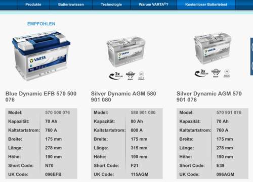

Nein, eine x-beliebige Batterie baut man sicherlich nicht ein. Wegen des Start/Stopp Systems muss es schon eine EFB oder noch besser eine AGM Batterie sein (bezgl. der Unterschiede auch einfach mal googeln).
Für 500,- € bekomme ich beispielsweise im freien Handel ja mindestens schon 3 (drei) Stck. Varta AGM 75 Ah. 😉
@wolfgang1:
Doktorarbeit braucht es nicht. Geh mal im Web auf Varta Automotive. Da gibst einfach dein Modell ein und schon hast den passenden Typ. Ich hab eine Silver Dynamik mit 70Ah/AGM .
500 Euro sind ein Wort, ich habe vor einigen Wochen eine Varta E39-AGM online für 150 Franken bestellt und selber eingebaut, kein Hexenwerk und läuft problemfrei. Und ich bin kein Mech, sondern Bürofritze.
Eben, eine Batterie kann jeder/jede wechseln nach vorheriger Information wie, was, wo gemacht werden muss.
Bei Wechsel des gleichen Batterie Types mit gleicher Kapazität wird auch nichts angelernt.

Wenn du den 190-PS-Benziner hast, passen lt. VARTA-Suche die auf dem Foto angehängten Produkte.
