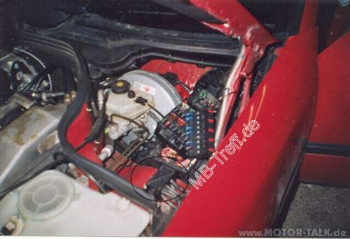

wenn die Batterie leer ist, und du über eine Fremdbatterie über den Ziggianzünder lädst- hauts dir die Sicherung vom Ziggianzünder raus, bevor dir das Auto abraucht... (Ladestrombegrenzung fehlt..)
Wenn du versuchst zu Starten rauchts garaniert ab!
für solche Zwecke gibts vorne im Motorraum einen Anschlusspunkt.
(Klemme 30)- aber auch nur für Fremdspannung- z.B. öffnen des Kofferraums- nicht zum starten...
Im Motorraum gibt es eine ganz große Klemme mit Plus und Minus. Die findet jeder und ist dafür da, Kleinverbraucher anzuschließen (Ölabsaugpumpe, Zündzeitpunktstrobo) oder die ZV mit Strom zu versorgen, um in den Kofferraum zu gelangen.

falsch!- dafür gibts extra den Anschluss im Motorraum...
Endlich mal einer der es 100% begriffen hat wie es funktioniert
Du jetzt hoffentlich auch? Erst mit gefährlichem Halbwissen glänzen und dann die Schlaue machen?
alter Schwede.......
Wo? Ich habe die Kiste seit 8 Jahren, und habe keine Ahnung, wo so ein Anschluss im Motorraum ist😰
Bitte um Aufklärung🙂
