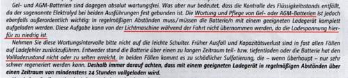

Nachtrag für die "Pflegeleichten" !!!:
Bildschirmfoto-2016-11-20-um-11-04-33
Bildschirmfoto-2016-11-20-um-11-21-59
@Pahul: Das ist ein guter Hinweis, ich und sicher viele andere, habe den Begriff Wartungsfrei immer so ausgelegt, daß man sich 5 Jahre nicht um die Batterie kümmern muß, dabei ist nur gemeint, daß man kein Wasser nachfüllen muß. Ich habe meine Batterie jetzt 2x mit dem CETEK Ladegerät geladen, jetzt funktioniert es mit der Standheizung auch wieder. Ich nutze sie täglich nur 10-15 min, fahre aber auch nur 2 x 5 km von/zur Arbeit und schalte auch die Sitzheizung ein. Geht nun schon 10 Tage gut. Vorher kam nach dem 2. Tag schon der Warnhinweis: Batterie schwach. Allerdings habe ich auch das Parklicht versehentlich 8 h eingeschaltet.
