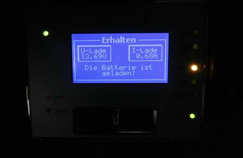

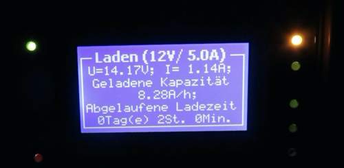

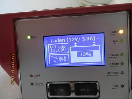

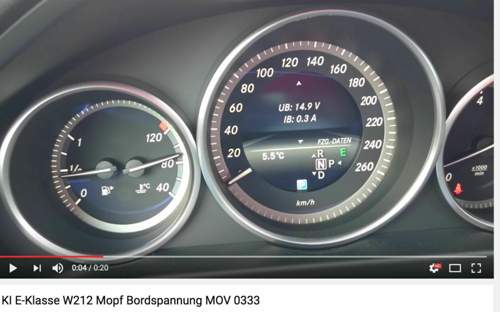

Bild 3 + 6 löschen weil falsch oder richtig stellen
zu 3) je nach Außentemperatur wird beim W212 permanent geladen. Da wird dann nix auf ~85% entladen wenn manuell geladen ect.
zu 6) nach längerer Fahrt im Winter kann ich manuell nicht mal 1Ah einladen, zu wie viel % ist dann die Batterie geladen? Da schalten viele Lader früher ab https://www.youtube.com/watch?v=fPxSp-7a5kY
Warum verbreitet man solch falsche Fakten?

@trebor,
zur Klärung ... wird im W212 im Geheimmenü überhaupt das BN (Batterie-Niveau) angezeigt ?
p.s.: meinen 212 habe ich vor 2 J. verkauft, kann deshalb nicht überprüfen ...
lt. dem verlinktem Video ist dieser Wert nicht angezeigt ?
Bildschirmfoto-2017-02-06-um-21-52-52
Fak, 50 Zeilen im Nirvana verschwunden. Keine Lust mehr nochmal alles zu schreiben.
Beim W212 wird nur die Starterbatterie angezeigt. Nix BN. Sind die Bilder so undeutlich?
Pahul, du überrascht mich immer wieder 🙁

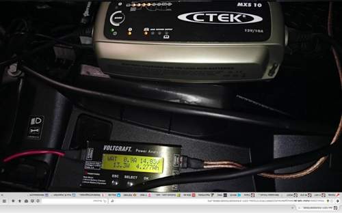

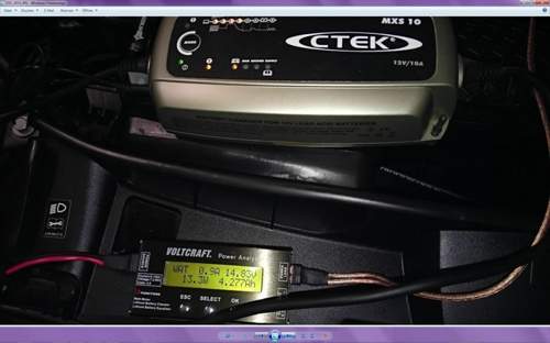

Mini2711,
kannst so was in die Ladeleitung vom Ctek einschleifen, dann siehste was da tatsächlich an Kapazität (und Ladestrom) geladen wird. Ausreichend genau für den Zweck, auch wenn der um ~0,3A zuwenig anzeigt wenn der Ladestrom gegen null geht. Die Anzeige muss A, V, Ah. Wh bringt nix.
http://www.ebay.de/.../321606925658?_trksid=p2141725.m3641.l6368
Leider steht das Bild immer auf'm Kopf.
Dsc-0311
... bitte schön:
2x-drehen
Danke.
So kanns ich auch. Nur das original ist auf'm Kopf und wenn ich es am PC 180° drehe und speichere, hier dennoch auf'm Kopf. Egal...

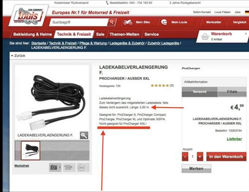

Das diese hochleistungsfähigen L.-Geräte sekundärseitig keinesfalls eine Kabelverlängerung bekommen dürfen, ist aus dem beigefügten Foto v. Louis zu ersehen:
p.s.. ... ein Ladeanschluß über AHZ-Stedo oder sonstige "selbstgebastelden" Dauer-Plus -Anschl. im Heck des Fhrzg. ist somit nicht ratsam.
Leistungsstarke hochw. L.-G. dürfen nur über die werkseitig verbauten k u r z e n Kupfer-Kabel mit den hohen Leitungs-Querschn. und den Feder-Pol-Zangen angekoppelt werden, da ansonsten die Auswerte-Elektronik nicht mehr verlässlige Anzeigen bringt.
