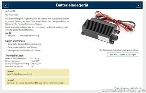

Hallo Zusammen;
hat jemand von Euch das Batterie Ladegerät von Volvo mit der
Art.- Nr.
31414288
verbaut?
Da sich die Standheizung und Kurzstrecke nicht verträgt, möchte ich mir eine einfache Möglichkeit schaffen die Batterie aufzuladen.
Ich würde gerne wissen ob und wie das an das 230V Netz angeschlossen wird, kann ich leider aus dem Bild und der Einbauanleitung nicht entnehmen.
Welches Kabel bzw. wie sieht der Stecker aus.
Danke!

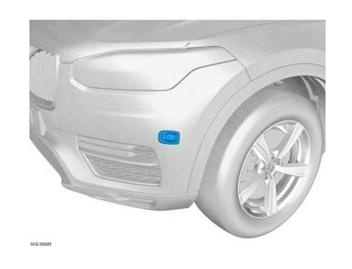

"Das Gerät wird an die Buchse an der Fahrzeugfront angeschlossen" steht da.
Heisst das es gibt einen Anschluss für das Ding ohne die Motorhaube öffnen zu müssen oder wie darf man sich das vorstellen?
@xasgardx schrieb am 28. November 2016 um 11:34:00 Uhr:
Ja, es gibt ein Buchse in der Frontschürtze! siehe Zeichung!
Nur ist nicht erklärt wie man von da aus an die 230V Leitung kommt, also welcher Stecker verwendet wird!
Bei der Einbauanleitung sieht man nur das Kabel von der Buchse zum Ladegerät und von Ladegerät bis zu den Anschlußpunkten im Motorraum.

@850R96 schrieb am 28. November 2016 um 16:10:36 Uhr:
Die Variante mit gleichzeitigem (oder in unseren Breitengraden nur) Batterie laden ist bei Volvo neu.
Leider generell "nur" - lt. gelbem Untertext geht nur Batterieladegerät ODER Motorvorwärmer. 😉

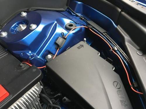

Nachdem ich jetzt auch täglich Batteriewarnungen bekomme und an den Einsatz der Standheizung nicht zu denken ist (klar, ist ja auch eher für sommerliche Temperaturen gedacht... 😉 ), überlege ich auch den Einbau einer einfachen Lademöglichkeit.
Hat jemand von Euch diese Variante mit fest angeschlossenem Ladekabel verbaut und könnte ein paar Bilder davon posten?

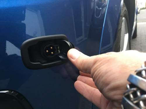

Na klar. 😁😁
Oh man..
Das ist definitiv eine fest verbaute Lösung mit angeschlossenem Ladekabel!
Oder anders: es gibt hier wohl keinen User, der eine andere Lösung als die Originale eingebaut hat.

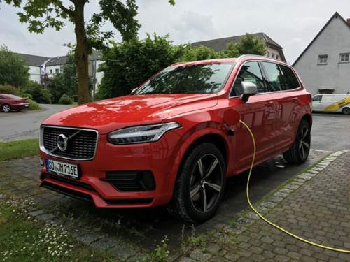

Bei mir gibt es keine Veranlassung dazu beim T8, ich überlege das gerade für den Land Rover zu realisieren, weil der dauernd rum steht.
Nur mal zur Info
So sieht das mit dem Zubehör Ladegerät aus.

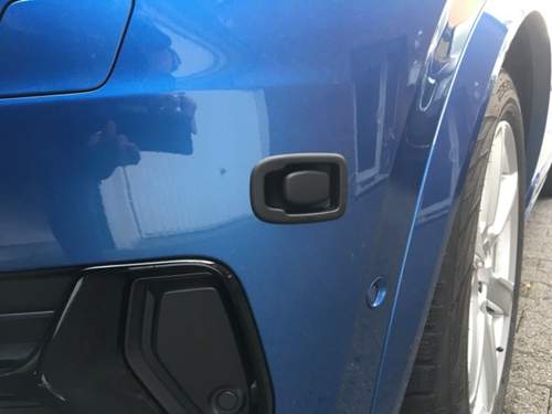

Bei den P1 Volvos gab es diese Möglichkeit auch mal im Zubehör. Außen kommt diese Steckdose in die Schürze, daran konnten drei Arten von Kabelbaum angeschlossen werden. 1. Nur die Motorvorwärmung, 2. MVW und eine Steckdose für einen Innenraumheizer und 3. MVW, IRH und zusätzlich ein Batterieladegerät. Nr. 3 scheint es aber nicht mehr zu geben. Die Anschlusskabel gab es in der Standardlänge von 4m zur MVW dazu, wahlweise gegen Aufpreis auch mit 8m Das sind dann diese dreipoligen Stecker wie in Mac_Mustangs Fotos und am anderen Ende ein SchuKo-Stecker. Empfohlen war eine Absicherung mit mindestens 12A bei Nutzung von Variante 3. Ich hatte damals beim C30 D2 darüber nachgedacht, weil der eine Ewigkeit gebraucht hat, um auf Temperatur zu kommen. Jetzt beim T5 werden eh 60% des Sprits in Wärme umgesetzt. 😁
@gseum schrieb am 6. Januar 2017 um 18:28:22 Uhr:
Na klar. 😁😁
Haha 😁
Ich will aber kein so großes Loch in meinen Kotflügel bohren...😁
