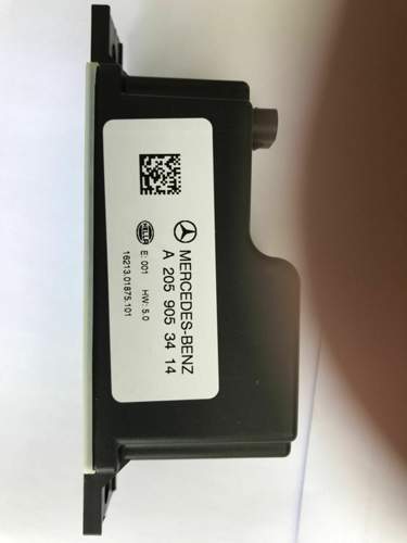

@HH_C180T schrieb am 27. Januar 2020 um 10:53:39 Uhr:
Das ist ein Spannungswandler, keine Batterie.
In welche Spannung soll der den beim Vormpf (2018) wandeln ?
Ich habe nicht geschrieben Batterie, sondern Kondensator!
Siehe Originalbild der C 205 Baureihe.
Kondensator
gelöscht
@bem schrieb am 27. Januar 2020 um 13:19:21 Uhr:
Du brauchst dich nicht wiederholen, ein Kondensator ist in diesem Fall ein Kurzzeitspeicher !
….. ein Kondensator ist in diesem Fall ein Kurzzeitspeicher !
Genau so ist es, Wikipedia sagt dazu:
'Ein Kondensator ist ein passives elektrisches Bauelement mit der Fähigkeit, in einem Gleichstromkreis elektrische Ladung und die damit zusammenhängende Energie statisch in einem elektrischen Feld zu speichern. Je größer die Kapazität eines Kondensators, je mehr Energie kann er speichern.
Damit sollte das Thema das es eine zweite Batterie zum evtl. aufladen im GLC gibt, endgültig geklärt sein. Es gibt keine.
MfG
Ja klar.
Es ist KEIN Spannungswandler und auch KEINE echte Batterie bzw. AKKU!!
Wie schon immer geschrieben.
Siehe Beschreibung aus der C-Klasse: hier
Das kommt davon weil jeder dem Spannungswandler einen anderen Namen gibt und sich nicht an die Herstellerbezeichnung hält...............
Spannungswandler / SPANN.WANDLER nennt sich das Teil mit den Kondensatoren.
Das Teil hatte schon einige Teilenummern
Zitat Ende
Kenndaten der Kondensatoren: je (4x) 2,7V / 50F !!
Bleibt die Frage, wie die verschaltet sind, parallel od.in Reihe...
Jedenfalls ergibt sich hier ein recht großer Energiespeicher - für was??
