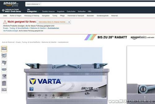

@TommyH89 schrieb am 22. Januar 2019 um 11:35:23 Uhr:
https://www.amazon.de/dp/B00OXZWE0M?...
Das sollte doch die richtige Battiere sein oder? gibt es eine originale Teilenummer von MB zum Vergleich.
Bei den großen Herstellern wie Varta oder Banner finde ich z.B. für den S213 220d nichts? (oder zu dumm zum Suchen)
Laut Liste nur für das T-Modell der C-Klasse E220 und E200 CDI bis Bj. 2014
Meine E-Klasse wir als nicht Kompatibel angezeigt, siehe Foto....
Hier gibt es vier zur Auswahl die zu mehreren Motorvarianten passen....
https://www.autodoc.de/.../120725-e-220-d-213-204?filter_generic=1
