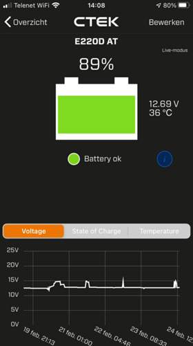

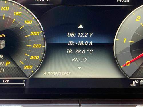

Einige Bilder vom Zustand meiner Batterie
Wie und wo erhältst Du die „CTEC-Anzeige“? (3. Bild)
Vielen Dank für die sehr schnelle und konkrete Antwort. (siehe unten)
Damit: https://www.ctek.com/de/alle-produkte/auto/ctx-battery-sense
@delvos schrieb am 25. Februar 2021 um 12:16:31 Uhr:
Genau
