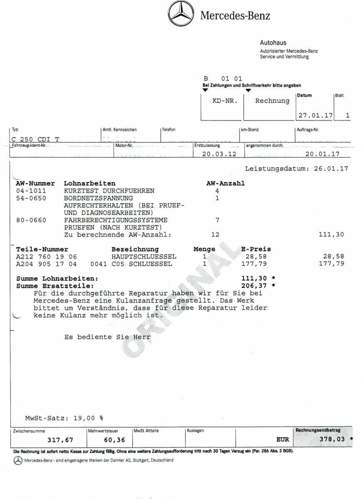

Also ich habe heute meinen neuen Schlüssel bekommen.
Mal sehen was das Alzheimer und das dadurch ausgelöste Harakiri der Software kostet!

So Leute,
heute habe ich die Rechnung von meinem Alzheimerschlüssel bekommen.
Ich möchte an dieser Stelle keinen Kommentar dazu machen, sondern von Euch hören was ihr darüber denkt.
Sie meine Rechnung in der Anlage.
Karle
Schluesselrechnung-mercedes-2017-bearbeitet
Frechheit
Mein letztes Angebot von
Nl war die Hälfte..hab schon gezögert ging aberüber MB100
