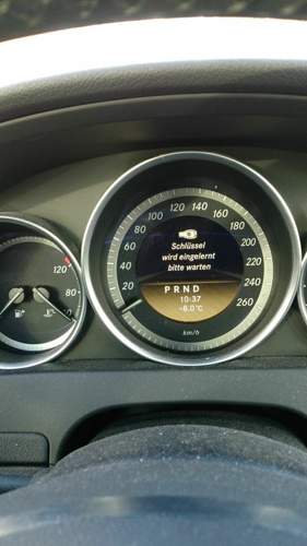

Hallo Leute,
jetzt hat es auch mich erwischt.
Auto 1 Minute abgestellt dann wieder starten wollen und nichts ging mehr.
Kein surren beim einstecken des Zündschlüssels in das Zündschloß, keine Anzeige und keine Lampe die etwas anzeigt.
Nach mehrfachem ein und ausstecken des Zündschlüssels und gleichzeitig gasgeben und bremsen drücken plötzlich die oben beschriebene Meldung:
"Schlüssel wird eingelernt bitte warten".
Siehe Bild unten.
oben wurden ja verschiedene Möglichkeiten und Ursachen aufgezeigt die aber weiter unten wieder als nicht OK dargestellt werden.
Weiß jetzt immer noch keiner ob ich zufällig in das Menü gekommen bin durch das öfter drücken und aus und einstecken des Schlüssels in das Zündschloß aus Zufall.
Und wie lange dauert das einlernen nun, ist das unterschiedlich und wie starte ich das Einlernen?
Karle
Schluessel-wird-eingelernt
Grüße, einmalig kann es bis zu 4h dauern. Wenn du ihn jetzt schon abgezogen hast, gibt es keine Möglichkeit mehr ihn anzulernen. Sprich du kommst nicht mehr in das Menü und musst einen neuen schlüssel kaufen.

der Schlüssel bekommt Alzheimer und vergißt seine Kodierung und auf der Anzeige steht daß er sich wieder kodiert, leider steht da nicht wie lange das dauert und ob das Ding nicht abgestürzt ist, keine Fortschrittsanzeige oder wie lange das noch dauert und ob überhaupt die Reparatur erfolgreich sein wird.

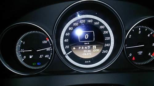

Also wenn mein Auto nicht mehr läuft und ich mitten auf fremden Straßen stehe und das womöglich bei Temperaturen wie letzte Woche (siehe in der Anlage) dann habe ich keine Lust und auch keine Zeit um zu warten ob das Auto womöglich in einigen Minuten in einigen Stunden oder in einigen Tagen wieder läuft.
Ich möchte mich hier bedanken, daß ich nun weiß, daß ich bis zu 4 Stunden warten muß wenn das das nächste mal passiert.
Ich hoffe nur, daß wenn das wieder mal passiert und ich gerade bei Temperaturen wie in der Anlage mit einem Taxi mich in Sicherheit bringe und nach 4 Stunden wieder zurückkomme mein Benz noch da ist, denn ich darf ja den Schlüssel nicht abziehen und gerade bei den Temperaturen, mach da mal den Notschlüssel aus dem Hauptschlüssel wenn er noch im Zündschloß steckt?!
