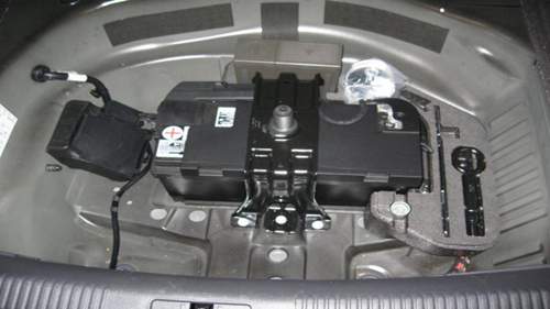

Hallo, habe meinen A4 B8 2.0 TDI 110kw Bj 2014 180.000km jetzt 3 Wochen nicht bewegt und nach 2 tagen fahren die meldung bekommen das Batterieladung gering ist, und ich durch fahren aufladen soll. Jetzt habe ich von einem freund ein aufladegerät bekommen was auch schon älter ist. Sollte ich es anschließen oder verschwindet das problem durch fahren wieder. Und man kann dort zwischen normalladen und schnellladen auswählen. Kann man dort schnellladen auswählen? Und wie finde ich die mAh der batterie raus ohne diese im kofferraum auszubauen. Müsste noch vom werk sein.
Schau doch einfach, wieviel AH die Batterie hat. Du musst sie ja dafür nicht ausbauen.
Das, was ich dir schon jetzt sagen kann, ist, dass es eine AGM Batterie sein wird, da du Start-Stopp dabei hast. Eine Säurebatterie darfst du deshalb nicht einbauen.
Zum Ladegerät: Wenn du ein CTEK hättest, dann könntest du die Batterie eventuell noch retten. 10 Jahre für eine AGM Batterie ist zwar schon viel, aber nicht sehr viel.
@Augenfrosch @sniffthetears ja es steht auf der batterie drauf aber komm ich da dran ohne das teil in der mitte abzuschrauben? Und soll ich es dann schnellladen oder normal aufladen? Habe leider keine ctek vorerst nur das alte teil. Bilder sind angehängt
AGM beim TDI, denke 105Ah
110Ah AGM wurde m.W.n. nicht Verbaut, die 92Ah könnte vielleicht zu"klein" sein !?
Die hat z.b. mein 1.8TFSI drin.
Ansonsten ja, eben die Halterung Lösen,...Rest steht auf der Batterie;

Fällt mir noch ein das es ggf. möglich ist die Plastikabdeckung etwas anzuheben, ob Verschieben geht weiß ich nicht, vielleicht kannst ja so dann noch ein Blick drauf werfen.

92 AH ist verbaut. 95 AH hat das Nachfolgemodell. Hab meine vor 3 Wochen ersetzt. War auch aus 2014.
Habe diese verbaut
https://www.varta-automotive.com/.../595-901-085

Die Batterie musst du über die Anschlüsse unter der Motorhaube laden, sonst erkennt das Batteriemanagement die Ladung nicht.
Schnellademodus würde ich nicht länger als eine Stunde laufen lassen, lieber Normalmodus eine Nacht lang. Ansonsten gibts bei den Discountern immer wieder mikroprozessorgesteuerte Ladegeräte für kleines Geld.
Aktuell so bei Audi ?
Ich fand nur die;
AGM 92AH (000 915 105 CE)
Im Zubehör ofmals 95Ah, Conti z.b. hat eine 92Ah
Bleisäure 95Ah (000 915 105 DK)
AGM 105Ah (000 915 105 CF)
Bleisäure 110Ah (000 915 105 DL)
