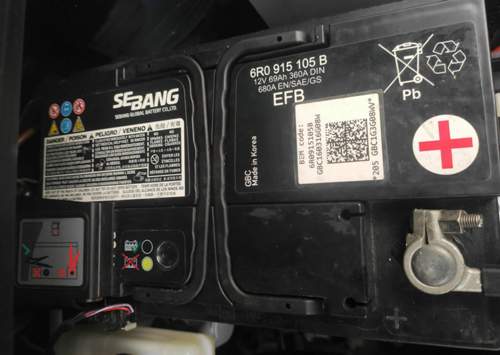

Hallo
An meinem Touran 2 (1,4TSI, DSG, MJ 2017) ist eine EFB Batterie (6R0 915 105 B) mit 12V 69Ah 360A DIN 680A EN/SAE/GS von SEBANG werkseitig eingebaut.
Nun will die Batterie nach ca. 5 Jahren und 75Tkm nicht mehr so recht.
Kann ich mir z.B. eine VARTA Blue Dynamic EFB N70 Autobatterie 12V 70Ah 760A kaufen und selber einbauen? Die Abmasse müssten passen. Oder kann mir jemand eine passende Estazbatterie empfehlen?
Muss der Ersatz der Batterie "codiert" werden? Wie bekommt man das ggf. codiert und was wird dabei genau gemacht? Oder kann man einfach mit der neuen Batterie weiterfahren?
Herzlichen Dank

Grundsätzlich:
Um einen Bauartwechsel ging es hier überhaupt nicht.
Um einen Kapazitätswechsel ging es hier ebenfalls (nahezu) nicht.
Ansonsten steht doch einiges in deinem zitierten Text:
Ob die "Codierung" mit BEM-Code oder manuell durch Eingabe der Eckdaten erfolgt hat zudem technisch für den Fahrberieb keine Bedeutung.
Das Batteriesteuergerät löscht dadurch (Codierung) alle bisherigen erlernten Daten zur Batterie. Statt der "schlechteren" Daten der alten Batterie, werden quasi die theoretisch möglichen Neudaten als Ist-Daten eingespielt.
Wenn man also Geld sparen will, kann man auf den BEM-Code verzichten und sich grundsätzlich eine Batterie vom freien Markt kaufen, die vermutlich günstiger sein wird.
In diesem Fall waren Bauart und ca. Nenn-Kapazität der neuen Batterie gleich.
Macht also wenig Sinn, diese beiden Daten dem Batteriesteuergerät erneut mit zu teilen....
Alle anderen (Ist-)Daten zur Batterie ermittelt das Batteriesteuergerät ständig selbst.
Vorteil, wenn man codiert:
Das Batteriesteuergerät geht schneller von den realen Leistungswerten der neuen Batterie aus und verwendet diese z.B. u.a. für die Beurteilung ob und wie lange SSA möglich ist.
Nach ein paar Motorstarts mit der neuen Batterie bekommt das Batteriesteuergerät die deutlich bessere Leistungsfähigkeit aber auch ganz von allein mit, weil es eben ständig diese Daten ermittelt.
Nach kurzer Zeit spielt es daher überhaupt keine Rolle mehr, ob codiert wurde oder nicht (sofern ca. Kapazität und Bauart der Batterie gleich bleiben). Die vom Steuergerät ermittelten Ist-Daten zur Batterie unterscheiden sich nicht mehr, egal ob codiert wurde oder nicht.
SSA plus Rekuperation funktionieren, wenn keine sonstigen Fehler vorhanden sind, wieder wie im Neuzustand des Fz.
Von daher:
Wenn man Geld sparen will und nicht selbst Codieren kann (bzw. auch dafür Geld bezahlen müsste), kann man eine passende Batterie (Bauart und ca Kapazität identisch) einfach auf dem freien Markt kaufen, gegen die alte Batterie wechseln und gut ist....
Vielleicht muss man die E-Fensterheber danach noch mal betätigen o.ä., aber das sollte zu schaffen sein.
Wenn es vorher bereits Meldungen zu SSA o.ä. (z.B. Energieverbrauch zu hoch) gegeben hatte, werden die nach ein paar Starts ganz von allein verschwinden, sofern deren Ursache allein die abgenudelte Alt-Batterie war.

Danke fürs Verschieben!
Ich habe gerade angeschaut, ich habe eine Batterie von SeBang mit 69ah und efb.
Wenn ich es richtig verstanden habe, brauche ich nur eine neue Batterie mit 69ah und efb oder... Dann sollte alles wunderbar funktionieren?
Wäre ja total einfach 🙂
Schöne Weihnachten!
Img-20211226
So ist es, kannst z. B. auch eine EFB mit 70Ah nehmen. Die gibt es von verschiedenen Herstellern. Auf die eine Ah kommt es nicht an.
Hallo
Ich habe nun die VARTA Blue Dynamic EFB N70 Autobatterie 12V 70Ah 760A eingebaut. Das Auto funktioniert jetzt inkl. Start-Stop perfekt. Ein Anlernen war nicht notwendig.
Viele Grüße
TFSIDSG

Der Freundliche will immer die Batterie "anlernen" das gibt schließlich viele Teuros in seine Kasse von den unwissenden Kunden.
Codierarbeiten sind nur beim Batterietype- wechsel nötig. Z.B von EFB auf AMG.
Aber das sagt der Freundliche ja nicht, er will ja die Teuros........
