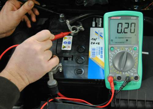

Über Nacht den Minuspol abklemmen.
Am nächsten Tag Motorhaube öffnen ohne Kiste zu entriegeln bzw. Fahrertür zu öffnen.
Also am Vortag Motorhaube nicht komplett zu knallen !
Multimeter zwischen Minuspol Batterie und Minusklemme anschliessen.
Auf größten Amperebereich stellen.
Anzeige ablesen.
Wenn nix angezeigt wird,schrittweise Amperebereich runterstellen bis was angezeigt wird.
Skalenwert hier posten.

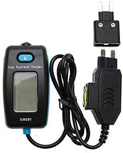

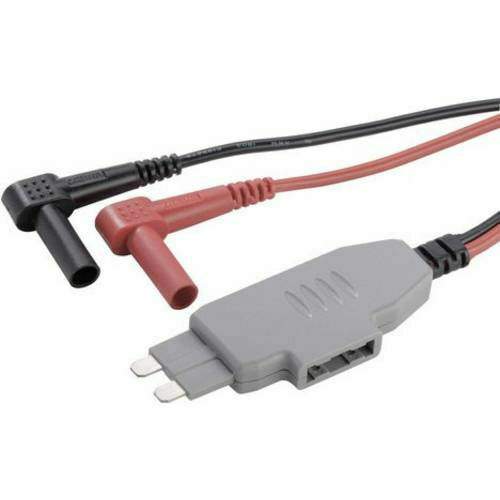

Digitales Amperemeter kaufen oder Adapter für Amperemessung am Sicherungssteckplatz.

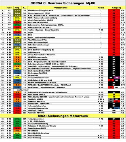

Alle Sicherungen von F 1 bis F 20 sind Dauerplussicherungen.
Sowie die großen Sicherungen F 45 bis F 51
Siehe Tabelle im Anhang.
Nacheinander Sicherungen ziehen bis Amperewert fällt.

Adapterstecker Sicherung Multimeter

"Multimeter zwischen Minuspol Batterie und Minusklemme anschliessen."

Ruhestrommessung Minuspol
