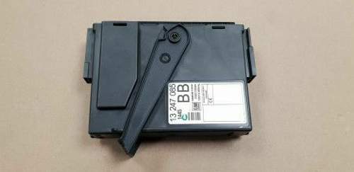

Ich hab mal den Schaltplan näher betrachtet.
An der F 20 hängt noch der elektr.Innenspiegel ( falls vorhanden ).
Hier gibt's ne Abschaltleitung GRAU zum BCM,die auch für
die Innenleuchten zuständig ist.
Die Leseleuchten vorne und die Handschuhfachleuchte haben dieses Kabel GRAU nicht.
Außerdem die F 35 als Stromversorgung und keine Kl.30-Dauerplus ,sondern Kl.15 - ZUENDUNGSPLUS.
Ich gehe Mal von einem internen Defekt des BCM aus auf Abschaltleitung GRAU.
Zur Sicherheit Stecker Innenspiegel abtrennen.
Als weitere Massnahme wäre BCM-Tausch eine Option.

BCM - Sockel penibel reinigen und mit Kontaktreiniger/Kontaktspray fluten,ist eh erste Massnahme und Pflichtprogramm.
Gibt genug BCMs ,die unter Wasser stehen.

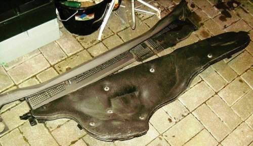

Motorhaube auf .
Windlauf ausbauen und Deckel vom BCM-Relaiskasten abnehmen.
Dann BCM rausziehen.

Windlauf MERIVA A

BCM ausgebaut
