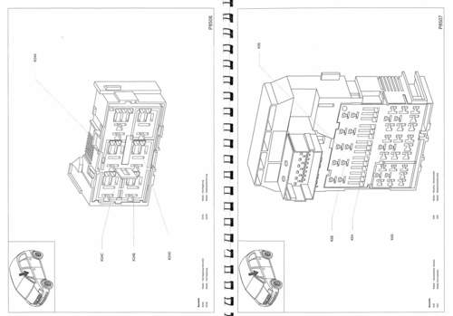

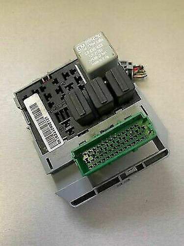

Irgendwie habe ich den Sicherungskasten im Motorraum (da wo die Hauptsicherungen drin sind) in Verdacht.
Den wenn man da an den Sicherungen wackelt (nur wackeln aber nicht rausziehen!), so fällt plötzlich die Servolenkung oder die Easytronic aus. Also beides Ding die so richtig Strom und somit auch einen ordentlichen Kontakt brauchen.
Aber jetzt kommt das richtig sonderbare.
Der Spannungsunterschied zwischen Batterie und Zigarettenanzünder besteht immer nur wenn der Motor steht. Bei laufendem Motor sind beide Spannungswerte wieder gleich.
Anscheinend bekommt der Zigarettenanzünder usw. bei laufendem Motor noch auf einem anderen Weg seine Spannung und dieser "Umweg" reicht nicht für die Servolenkung usw.
Da vorne am Pluspol der Batterie sind ja drei Kabel angeschlossen. Das dicke geht zum Anlasser und von den dünneren (die an einer Öse sind), geht eines zu den Hauptsicherungen und das andere verschwindet irgendwo in den Tiefen unter dem Armaturenbrett.
Könnt es also sei, dass da irgendein Relais bei laufendem Motor eine Verbindung herstellt und so die Hauptsicherungen umgeht (aber eigentlich müsste dann auch eine von den kleinen Sicherung im Innenraum durchbrennen)?

Hallo. Ich habe auch ein Problem mit meinem Opel Meriva A. Die Batterie entlädt sich auch ständig. Habe jetzt den Ruhestrom gemessen 150mA. Das ist zu viel. Dann habe ich schon alle InnenraumLeuchten ausgebaut. Das Problem besteht immer noch. Wenn ich die Sicherung Nr. 20 ( Für innenleuchten und Leseleuchte) ziehe, dann ist der Ruhestrom bei 25 mA. Aber was soll da denn dran sein, was mir die Batterie leer saugt?
