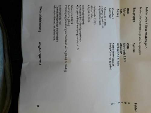

Dann die Entwarnung: die Ausrichtng des Lenkrads, das Nach-Links-Ziehen und der unterschiedliche Widerstand beim Lenken ließen sich durch ein Kalibrieren/Einstellen der Grundeinstellungen beheben. Kein Defekt des Lenkgetriebes. Dann war erstmal alles gut. Nach kurzer Zeit fing es dann an: sporadischer Komplettausfall der Servo, EPS leuchtet. Passiert immer bei Schrittgeschwindigkeiten. Die ausgelesenen Fehler hatten mich bis dahin sehr in Richtung schwache Batterie tendieren lassen (Foto anbei). Sehr oft fällt die Servo allerdings im Rückwärtsgang und vollem Einschlag nach rechts aus. Das ist ein Muster.

Du mußt bedenken daß bei vollem Anschlag der Servomotor gegen einen Anschlag ankämpft da er ja noc weiter drehen will. Bei solchen Aktionen zieht der Motor seine 40 Ampere, was sehr viel ist. Da geht die Batterie oft in die Knie und der unterstützende Motor wird abgschaltet, ergo die Leuchte geht an.
Bei meinem ist es regelmäßig so, daß nach zirka 5 Jahren sie sporadisch das Lämpchen meldet. Und obwohl die Batterie augenscheinlich noch in Ordnung ist bricht sie bei Lenkmanövern oder im Standgas ein. Wechsel der Batterie und es ist wieder jahrelang Ruhe.

Die reine Spannung der Batterie war bei meinem Moppel auch noch in Ordnung. Wichtig ist was sie unter "Last" macht. Denn sie braucht nur etwas unter ~11,5 Volt zu fallen und schon steigt der Servomotor aus. Mit diesem Wert geht aber noch das Starten, das Licht funktioniert und auch die anderen Verbraucher gehen.

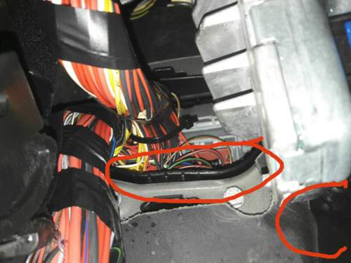

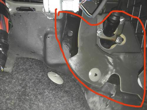

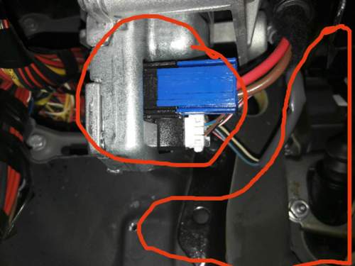

Das deine (meine) oder von anderen die Lenkung nicht so Funzt wie sie soll, liegt einfach daran, das irgendwo verlust vorhanden ist.
Sehr oft nur Batt. oder Verlust in den Leitungen wegen Korosion (Masseanschluss oder Steckeranschlüsse unten an der Servo im Fußraum)
Oder eben der Regler der Lima ist Fritte und du brauchst eine neue Lima...die übrigens auch nicht die Welt kostet mit 169€ von Hella mit 100A.
Passend dazu rate ich eigl. immer zu einer neuen Batt. mit 70-75A, endweder Varta/Bosch/Exide....und einer Dose Kontakt 60, für 6,95€.
So gerüstet, kann sich deine WST ihre neue Lenkung oder was auch immer in die Locken wickeln.
Die ganze Rep. meiner Lenkung hat grade mal 169€ für Lima (Hella) und 89€ für 75A Exide Batt. + 1 Dose Kontakt 60 gekostet....und etwas Arbeit und Nerven.
Ergebnis:...wie Neu die Krücke.
