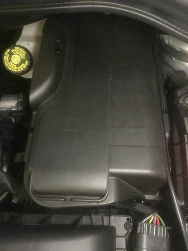

Hallo, die B-klasse hat Fremd-ladepole!
Diese befinden sich im Motorraum auf der Fahrerseite. Plus ist unter einer Roten Abdeckung die man aufschieben muss um an den Pol zukommen. Der Massepol ist rechts daneben auf der Karosserie befestigt, ist ein Kupferfarbene bolzen.
Habe die B Klasse schon paar mal mit dem genannten Ladegerät aufgeladen, hat immer tadellos funktioniert.

Also meine Bedienungsanleitung verlangt ausdrücklich "direktes" Laden im Motorraum und dazu gibt es neben dem motorseitigen Sicherungskasten direkt an der Batterie eine kleine knallrote verschiebbare Abdeckung. Darunter versteckt sich der Ladepluspol. Folge dem von der Batterie kommenden schwarzen Kabel, es führt dich zu einem Minuspol.
Dürfte also A6 ähnlich sein. Ich empfehle den Motorraum zu öffnen und vor Ort nachzusehen, ist sicher leichter verständlich als die Bilder in der BA.
Das Ladegerät hat genügend Platz im Motorraum, ja das Kabel durch den Deckelspalt zu führen ist suboptimal, aber es geht, der B hat nun mal große Spaltmaße.
Im Motorraum angeschlossen laden beide Batterien. Rekonditionierung habe ich wegen Ortsabwesenheit noch nie bewusst verwendet. Da wir jährlich 5 Monate in den Tropen überwintern kann ich nur sagen: es funktioniert ;-)

Im Motorraum wurde ich fündig was die BA so gar nicht zeigen kann/konnte - zumindest mir nicht :rolleyes:
