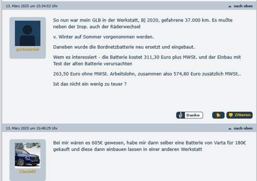

Mit der Mopf Einführung (= ab Modelljahr 2015) wird der Wechsel der Batterie im Steuergerät SAM initialisiert.
Aktuelle Erfahrungswerte zu MB Kosten, siehe Bildanhang
