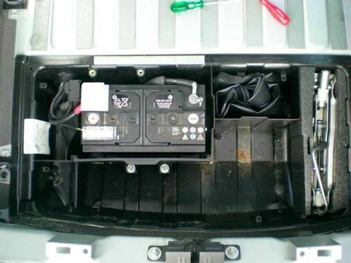

Ich wollte heute bei Frauchens Audi A 2 die Batterie ausbauen.
minus und Pluspol ab ist klar .
aber wie ist die Batterie befestigt
so wies scheint habe ich keine Befestigungsschraube mit klemme gefunden
wie ist das Ding sonst lose zu bekommen
Habe leider kein Handbuch für die Kugel
Helft mal bitte
Ist dringend

einfach: zunächst müssen alle STyroporeinsätze raus. erst rechts dann das lange hinter dar Batterie (mit Kraft und nach rechts schieben rechts hochheben). darunter sind dann die Schrauben hinter der Rückwandplatte des Batteriefachs (die Rückwand geht mit hoch)
Zitat: abdeckung aus kofferraum hochstellen. vor der batterie ist ein styropor-klotz den mußt du zur batterie rausdrehen (nach oben). der klotz ist nämlich so halbrund gebaut. dann kommst du an dei befestigung der batterie. die pohle abschrauben und die batterie kannstn du dann rausheben.
gruss rolf
Habs gerade versucht, ohne Erfolg. Der Styroporklotz vor der Batterie ist länglich (in dem Teil ist auch das Reifenflickmittel), und ich würde ihn höchstens mit Gewalt rausbekommen. Soll das so sein oder muß ich noch was berücksichtigen? Meine Nerven!!!
du mußt schon gut dran ziehen und dann zu batterie hin hoch ziehen und dabei zur baterie hin drehen. ich hatte auch erst angst so feste zu ziehen. immer ran an den speck.

Hallo !
Ganz einfach: VOR der Batterie auf der langen Seite (NICHT dort wo die Pole sind), sondern gegenüber befindet sich eine Kunststoff-Einschub-Platte.
Versenkt, aber sichtbar im Boden 2 Schrauben lösen mit 13-er Nuss, große Ratsche + Verlängerung.
Schrauben vollständig lösen u. dann zusammen mit der Platte nach oben herausziehen.
Das war´s.
Ja Danke
habe gerade durch Zufall dieses Bild gefunden
Dort sieht man das auch super
800px-batterie
Hatte ja an der Platte schon gezottelt
Wußte aber nicht das dort noch Schrauben versteckt sind.
Nochmals Danke und schönes Wochenende
