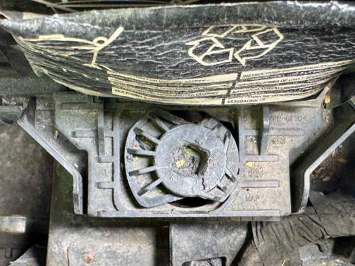

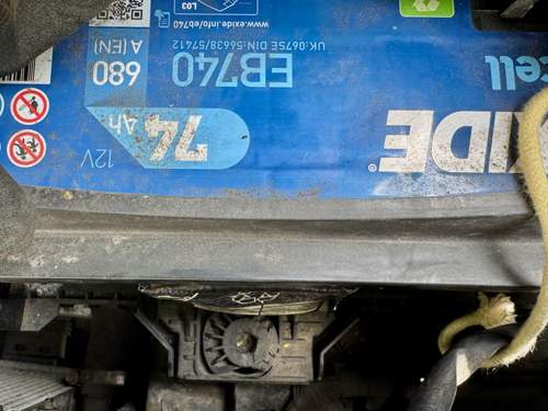

ich versuche gerade, bei meinem C5 die Batterie auszubauen, scheitere aber an dieser Plastikkonstruktion (vgl. Photo!). Ist das Ding gelöste, kann man die Platte von der Batterie weg verschieben und die Batterie herausheben. Nur: wie löse ich dieses Ding?

normal ist da nen Sechskantkopf an dem Teil , damit man es drehen kann .
Schau mal das Video an .
https://www.scegliauto.com/de/video/citroen/tutorial/19068/
Herzlichen Dank! Wahrscheinlich fehlt der Schraubenkopf bei mir! Dann muß ich wohl rohe Gewalt anwenden!? Hat der Videoersteller übrigens Recht, wenn er zuerst das Plus, dann das Minuskabel von der Batterie trennt? Freundlicher Gruß, Heiko.

Ich have es geschafft, konnte die Plastikfächer mit Hilfe einer große Schneiderschere entgegen dem Uhrzeigersinn bewegen und so die Platte verschieben, was die Batterie freigibt. Danke noch einmal!
