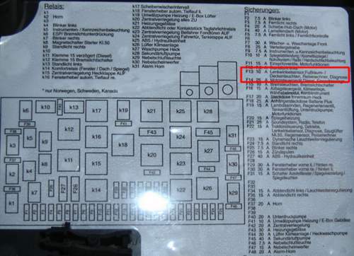

Hast Du schon mal nachgeschaut ob die Sicherung für den Lenkwinkelsensor noch ganz ist?
Bei mir war die vor Monaten durchgebrannt und seitdem nicht mehr, muss zwar eine Ursache gehabt haben aber wo soll man suchen wenn wieder alles über einen längeren Zeitraum in Ordnung ist.

Habe für den Lenkwinkelsensor keine Sicherung gefunden, hängt er irgendwo anders mit dran ?
Danke
Schau mal in die Belegung im Deckel des Sicherungskastens. Es ist F13. Da sind noch andere Verbraucher mit abgesichert.
Hast du den oben vorgeschlagenen Test mit der Mittelstellung mal gemacht?
