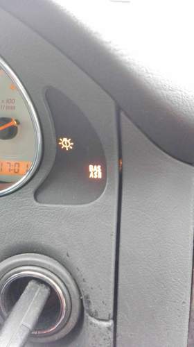

Guten Abend,
Ich teile mich hier mit da ich das gleiche Problem habe und keinen neuen Threat aufmachen wollte.
Bei meinem SLK R170 b. 5/2000 200k 163 PS leuchtet ständig die ESP/BAS Lampe auf sobald ich einige Meter fahre und die Bremse auch nur antitsche. Folgende Versuche habe ich schon unternommen: Tausch des Bremslichtschalter (2x/ 1m vom Zubehör 2. OEM Teil) Fehler bleibt. Querbeschleunigungssensor getauscht kallibriert (der wurde auch durch die Star Diag gemeldet, Fehler noch weiterhin vorhanden. Stecker am ABS Block entfernt und mit Kontaktspray behandelt.
Rückleuchten überprüft, alle Lampen leuchten auch das 3. Bremslicht. Sicherungen geprüft alle i. O.
Der Fehler ist immer nur sporadisch und wird auch als solcher angezeigt. Ich weiß es langsam nicht mehr.
Jetzt habe ich gehört das ggf. durch eine Tieferlegung der Abstand zu den Sensoren in Frage käme, "Aber" es wird kein Fehler der Radsensoren gemeldet.
Es ist hinten nachträglich eine Rückfahrkamera verbaut worden. Könnte dort vielleicht ein Spannungsverlust für den Fehler sorgen?
Was noch gemeldet wurde ist der BAS löseschalter Schalter, aber laut Diagnose wird alles aufgezeichnet was den Bremsdruck bzw. pedal Kraft angeht die Skala bewegt sich mit treten und lösen des Pedals. Ich bin gerade ziemlich Ratlos.
Hat jemand vielleicht eine Idee.
Danke im Vorfeld für eure hoffentlich guten Antworten.
Gruß Chris
PS. anbei die Diagnose vorher und nachher.

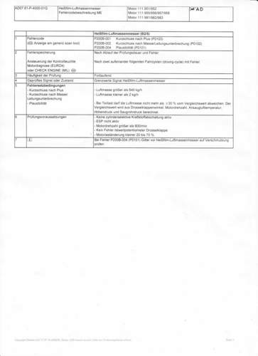

Hi Chis,
der Fehlercode im Foto1 ist unleserlich.
Deshalb mal beispielhaft zum Fehlercode P0101 im Foto2.
Den Fehlercode gibt es so nicht, wenn mit STAR-Diagnose ausgelesen würde.
Der Code P0101 (Pflicht in USA) ist tatsächlich der Code P200B-004 und das heißt "Plausibilität".
Und wie du der beiliegenden Beschreibung entnehmen kannst, würde hier Mercedes das
Gitter vor Heißluft-Luftmassenmesser (LMM) auf Verschmutzung prüfen (falls Mercedes Lust dazu hat, wahrscheinlich aber einen neuen LMM verbauen)..
Wenn du das Reinigen des LMM selbst machen willst, dann folgende Hinweise:
Auf keinen Fall mit einem Tuch oder sonstwie den Luftmassenmesser
berühren. Das Innere des LMM ist empfindlicher als eine Armbanduhr.
Du nimmst Waschbenzin und schüttest eine passende Menge mit Schwung durch den LMM.
Das sollte reichen, um den LMM zu reinigen.
Nochmal!!!! Keinesfalls den LMM "auswischen" weder mit Tuch, noch Küchenpapier, Finger
oder was sonst noch so genommen wird.
Grüße waltgey
