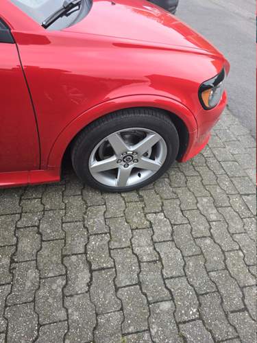

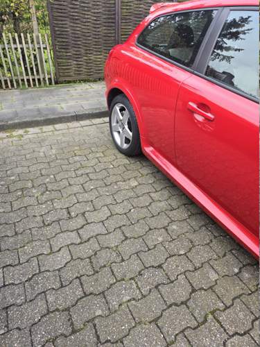

Ich habe 4 alte neue hc3 205 50 r17 xl 93v mit Felgenschutz montiert bekommen.
Ich bin zumindest jetzt doch verwundert, wirklich komfortabel und ein wirklich angenehmes abrollgeräsch. Slalom Kurven, bei nässe vollgas mit lenkeinschlag aus einem Kreisverkehr raus, ich wundere mich gerade schon sehr im positiven Sinne. Fuhr sonst immer Pirelli p7.
Aus Erfahrung weiß ich das andere reifen mit zu viel Luftdruck die selben Symptome hatten, traktionsverlust, rutschige Hinterachse.
Also bis jetzt muss ich meine schlechten Worte zurück nehmen.
Hatte schon tausende Reifen montiert, kann den 9 Jahre gelagerten Reifen bei mir keine Schwäche attestieren. Nach einer intensiven Reinigung sieht das Gummie alles andere als porös aus.
Hmm fahre schon 18 Jahre Volvo c30 ca 800.000tkm, kenne das Fahrverhalten von dem Auto nur zu gut.
Also mit Pirelli p7 cinturato 205 55 r16 hatte ich eine schlechte Nässetraktion als jetzt mit den Barum 205 50 r17! Paradebeispiel ( Diesel Fronttriebler ) Nass straker Lenkeinschlag, raus aus einem nassen Kreisverkehr.
1A
Meine Pirelli p7 215 45 r18 waren da auch eher schlechter, wobei es da auch ein d5 2.4 5 zylinder war und jetzt ein 2L, der 5 zylinder hat fast 300kg mehr auf der Vorderachse, ist schwer zu vergleichen.
Mein jetziger c30 2l fährt sich jedenfalls gerade mit am schönsten mit den Barum.
