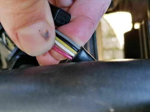

Ich habe den AXP Motor und meine Sonde hat 5 Adern (rosa,weiß,gelb,schwarz,grau)

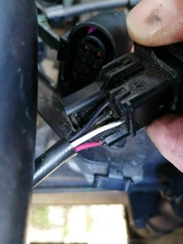

AM Stecker der Lamdasonde scheint auch noch ein 2.Stecker parallel zu stecken.
Wozu der dient kann ich nicht sagen. Widerstand drin??
Hier mal ein Foto

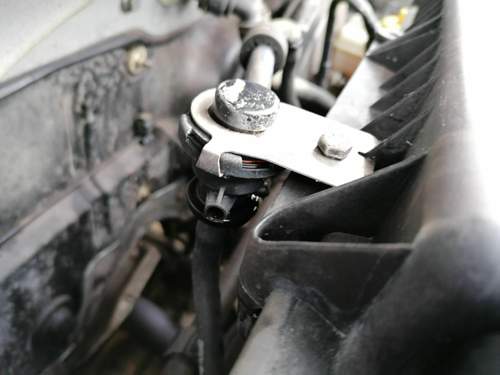

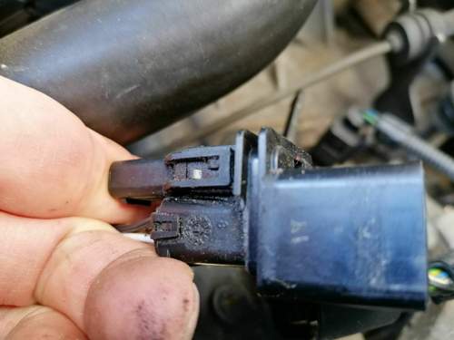

So ,bevor ich eine neue Sonde bestelle, habe ich mal die Schläuche im Motorraum mit Bremsenreiniger abgesprüht.
Eine Erhöhung der Drehzahl konnte ich nicht feststellen.
Aber an einer bestimmten Stelle ist er fast ausgegangen.
Habe Foto und Video im Anhang.
