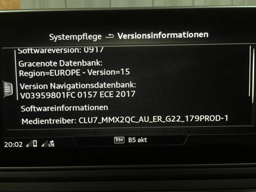

Welche Systemversionen habt ihr denn alle?
0917 und grottenschlecht
0917 und ebenfalls mieser Klang
0917 auch mieser klang
Einer mit 1117 hier und gutem Klang? Hab erst in der KW 28 meinen Updatetermin

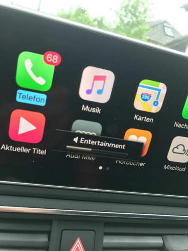

Könntest du für mich testen ob in deinem A5 bei diesem Lied: https://soundcloud.com/resetsafari/videogames ca. 30-35% Lautstärke deine Seitenverkleidungen der Türen anfangen zu vibrieren. Bei mir hört sich das so an, als wären das Billigboxen die mit dem Bass nicht klar kommen und übersteuern.
ab welcher minute geht das bei dir los? will den ganzen song nicht durchhören 😁
Einen Moment
Bei 4:27 auf der Lautstärke (siehe Bild)
