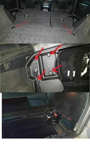

eine Frage an die, die die Backup Batterie selber gewechselt haben.
Wie nehme ich denn die Plastikverkleidung ab ? Habe die Anhängerkupplung rausgenommen, dann die drunter liegenden beiden Schrauben gelöst. Aber, die Verkleidung hängt noch bombenfest!
Wie muss ich weitermachen??
Danke für die Antwort
Martin
Es geht leichter wenn man das #1Plasteprofil mit den zwei Chromblenden unter der Heckklappe und die #2 Platte mit den Ösen unter dem Rücksitz entfernt.
#1 Schrauben entfernen und abnehmen.
#2 Die Plasteblenden am Boden unter der Rücklehne von Verzurrösen klipsen (Vorsicht brechen leicht). Torxschrauben lösen, Verzurrösen abnehmen. Platte leicht nach hinten ziehen und rausheben.
Um an die Batterie zu kommen,
sollte man die kleine Abdeckung und die Gummiunterlage hinten, rechts aus dem kleinen Ablagefach nehmen und zwei Torxschrauben am Boden entfernen. Größere Ablage links, darunter zwei Muttern (10er) am Boden lösen.
Jetzt kann man die beiden Fächer nach oben rausnehmen. }> Bild
Bb-glk
Hallo, GLKMan
danke für Deine nützlichen Hinweise. Ich habe nur die Kofferraumplatte ausgehängt, die 4 schrauben gelöste und dann konnte ich den Kasten rausnehmen.
Ich wollte den Säürestand der Batterie prüfen. Das ist leider bei dem verbauten Teil nicht möglich. Auch wäre ein Nachfüllen n.m.M. nicht möglich gewesen, weil keine Öffnungen unter der obersten Klebeleiste zu spüren sind.
Noch mal schönen Danke
Martin
