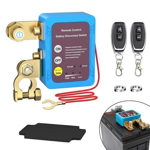

Heute haben wir uns die Platzverhältnisse über der Batterie angesehen. Die Batterie ist leider von einem Kunstoffgehäuse überdeckt, so dass man im Bereich des Minuspols keinen Trennschalter mit Fernbedienung montieren kann. Beim E-Klasse-Kombi und einem VOLVO funktioniert das einwandfrei. Kosten je nach Anbieter zwischen 27 und 40 € für den abgebildeten Trennschalter.
Morgen werden wir uns auf die Suche nach dem Stromdieb begeben.
Vielen Dank für eure Beiträge
Monti
