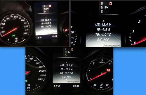

Der BN-Wert pendelt immer zw. Starterakku (meist nur 85 % geladen) und dem stets voll 100 % geladenem
S/S-Stützakku hin u. her.
Deshalb meist BN-Wert 100.
BN Wechsel-Anzeige

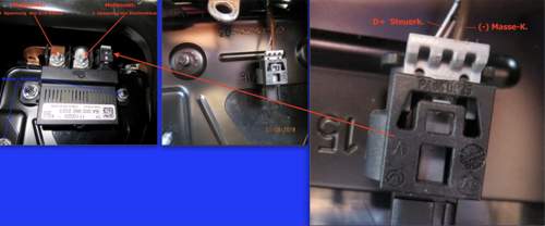

Habe nochmals die S/S-Batterie nachgesehen, am Pulspol die Kupferberbindung zum Trennrelais und ein dünner roter Draht, an Minuspol der dicke braune und ein dünner brauner Draht. Komme nur schlecht an die Kontakte dran, muß immer den Sitz mit Drehkonsole abbauen.

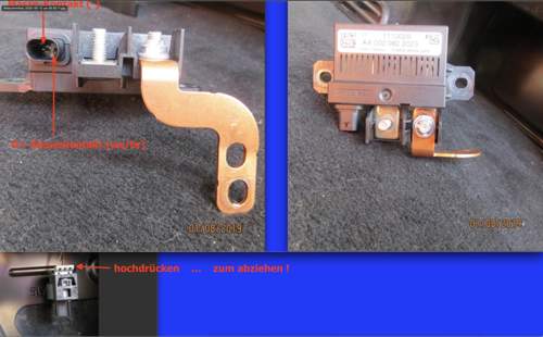

Den festen Sitz des Steuersteckers am Trennrelais, könntest du auch nochmal prüfen.

W447 Trennrelais
Steuerkabel Trennrelais

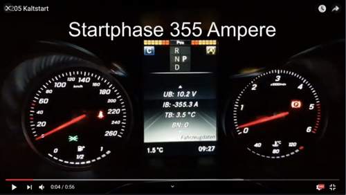

Nachdem nun das Ladegerät dran war zeigte mir der Bordcomputer BN97 und BN0 an. Gemessen am Trennrelais habe ich links 13,04V und rechts 12,66V.
Strom an der Starterbatterie zuerst bei offenen Schiebetür 10A ging dann schnell nach 10 min auf 1,7A und fallend runter. Denke mal das das ok ist.

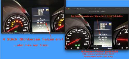

Die von dir genannten Meßwerte - besonders die 13,04 V vom S/S - zeigen auf einen intakten Stützakku-
bin z.Zt. ratlos durch was die BN:0 Meldung verursacht wird.
Dein Trennrelais sollte ebenfalls o.K. sein, denn es trennt sauber im Ruhezustand den Starterakku (12,66) ab.

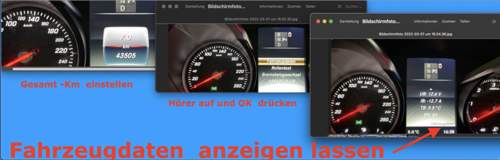

Anbei noch paar Meßwerte der Fahrzeugdaten:
Fahrzeugdaten aufrufen

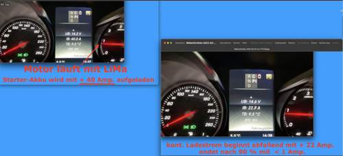

Glühkerzen / Starterstrom gedeckelt
Ladestrom

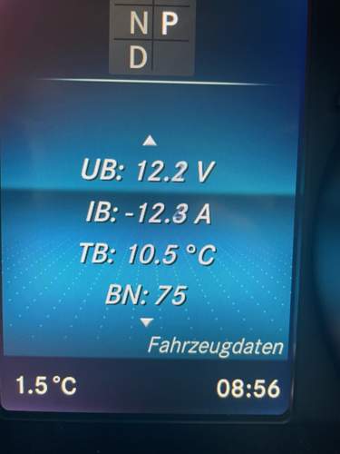

Also bei meinem, Baujahr 2020, ist sie im Sommer auch nach 1km grün. Sobald es kühler wird, dauert es deutlich länger (auch bei voller Batterie).
Jetzt wechselt er gerade zwischen BN75 und BN100. S/S funktioniert. Aber durch die Außentemperatur erst nach ca 5-10km
